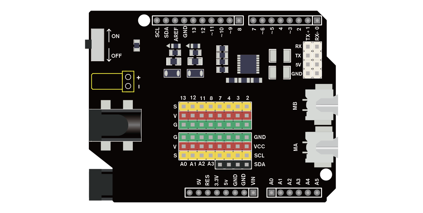

- 提供4个I2C物理接口、2个串口物理接口、8个数字IO、4路模拟输入
接口说明
| S | 信号引脚 |
| V | 5V电源电压 |
| G | 地GND |
- 电机控制引脚
| 电机 | 控制引脚 |
| MA_1 | pin5 |
| MA_2 | pin6 |
| MB_1 | pin9 |
| MB_2 | pin10 |

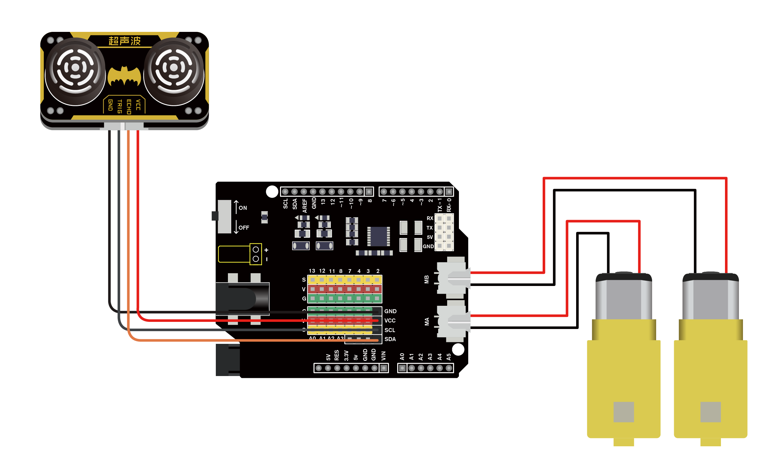

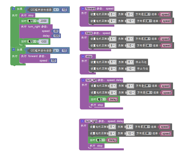

- 使用超声波模块和2个电机做个避障小车。将超声波模块固定小车头部,左轮电机连接MB,右轮电机连接MA。
