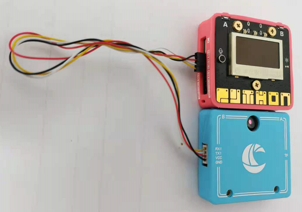

1、使用4PIN端子转杜邦连接线将摄像头接入掌控拓展板。
#注意:程序在定义串口引脚时,模块端的RX、TX需要和主控板上的RX、TX交叉,即当模块的RX、TX对应接入主控板的16、15号引脚时,在编程时需设置串口通讯的RX、TX为15、16。如下图:

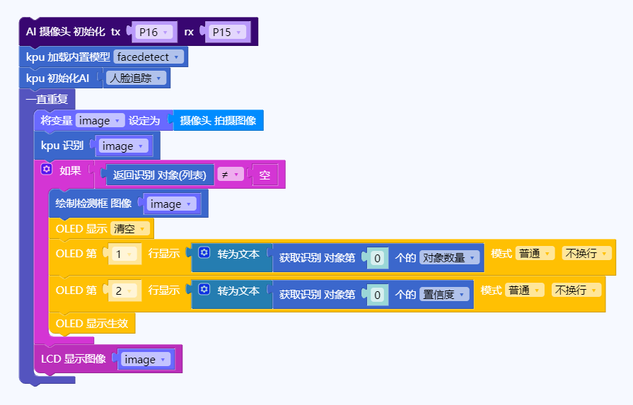

案例1:人脸检测
#程序效果:检测摄像头画面内是否有人脸,如果有用方框标识。
| 人脸检测参考程序 |

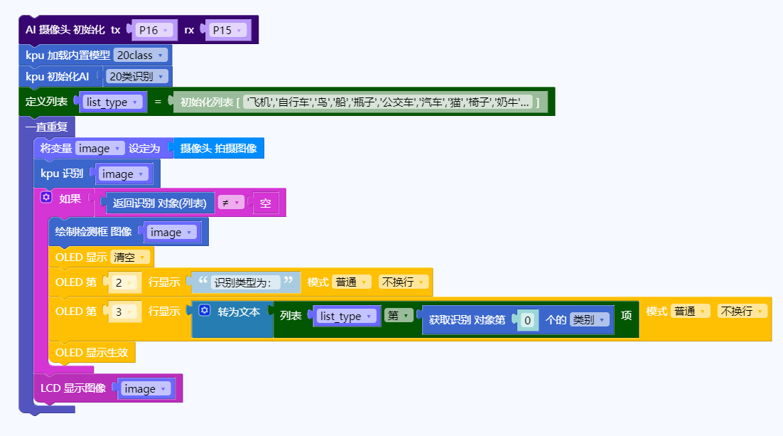

案例2:20类识别
#程序效果:检测摄像头画面内是否有对应的20类物体,如果有用方框标识。
| 20类识别参考程序 |

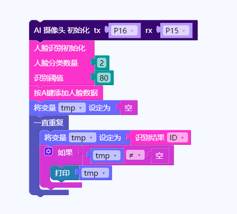

案例4:人脸识别
#程序操作及运行效果:摄像头对准第一个人脸按下摄像头A键,然后对准第二个人脸按下摄像头A键,完成数据采集后可进行人脸识别。
| 人脸识别参考程序 |

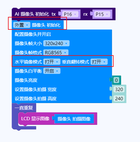

3、使用外置摄像头
摄像头是不可以同时获取两个摄像头的画面,根据应用场景,选择对应的摄像头,当使用外置摄像头时,未避免画面翻转倒立,需要重新配置摄像头的参数。
| 使用外置摄像头 |
