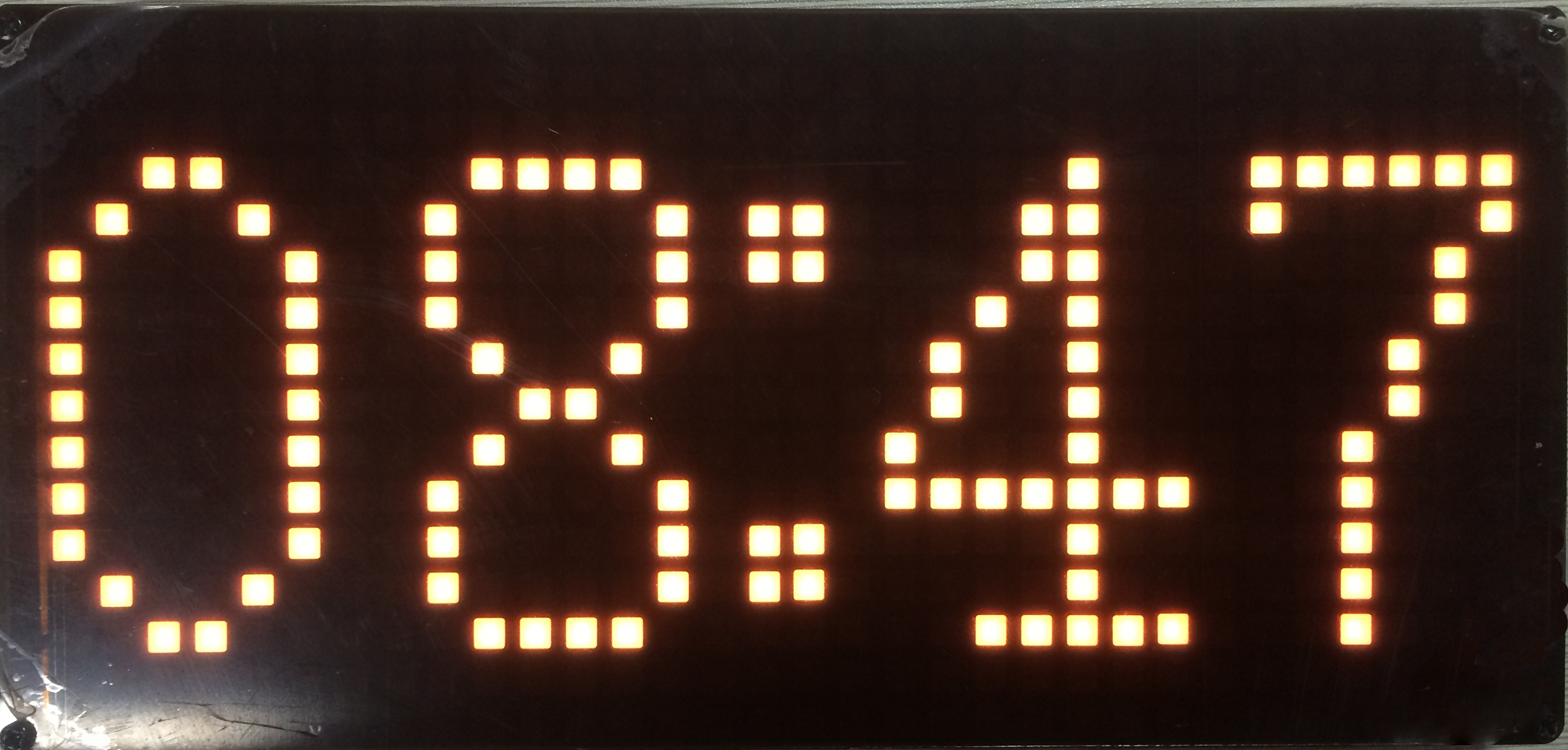

32x16全彩点阵屏,支持时钟显示和断电记忆时钟功能。支持UART指令集,操控简单。中英文滚动显示,可设置字体颜色、背景色,设置时间日期。
- 32x16阵列
- 16777216种颜色的全真色彩
- 时钟存储功能,断电后能能保存时间

时钟显示模式
- 格式如下:
#T1
- 说明:
进入时钟显示模式
- Arduino Sample :
Serial.println("#T1"); //时钟显示
