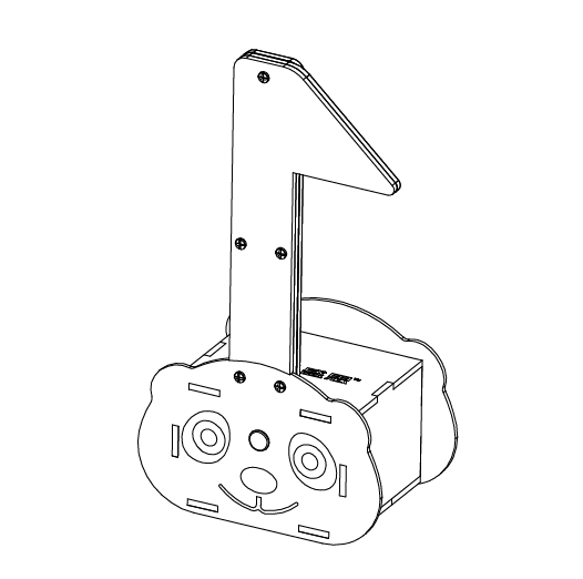

本作品可通过声音传感器触发改变彩色RGB灯带颜色。使用时先根据制作说明将作品组装完整,然后接上电源
(9V电池或USB供电),打开主控板开关,触发声音传感器即可。本作品用声音触发器作为输入装置,彩色RGB
灯带作为输出装置,可自行编程改变颜色、变换方式、灯带数量等。DIY动手组装,锻炼动手能力,了解智能创
意电子套件的使用,激发创新思维,增加学习乐趣。
程序当检测到有声音触发后,控制10颗ws2812灯珠灯带随机生成颜色并显示。

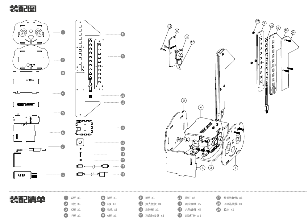

组装说明
电子模块清单
| 模块名称 |
数量
| W1主控板 |
x1
| 声音触发器 |
x1
| RGB灯带(10颗) |
x1
电子模块连接说明
| 模块 |
引脚 |
说明
| 声音触发器 |
W1-A0/A1接口 |
| RGB灯带(10颗) |
W1-2/4接口 |
Arduino程序/图形化程序
