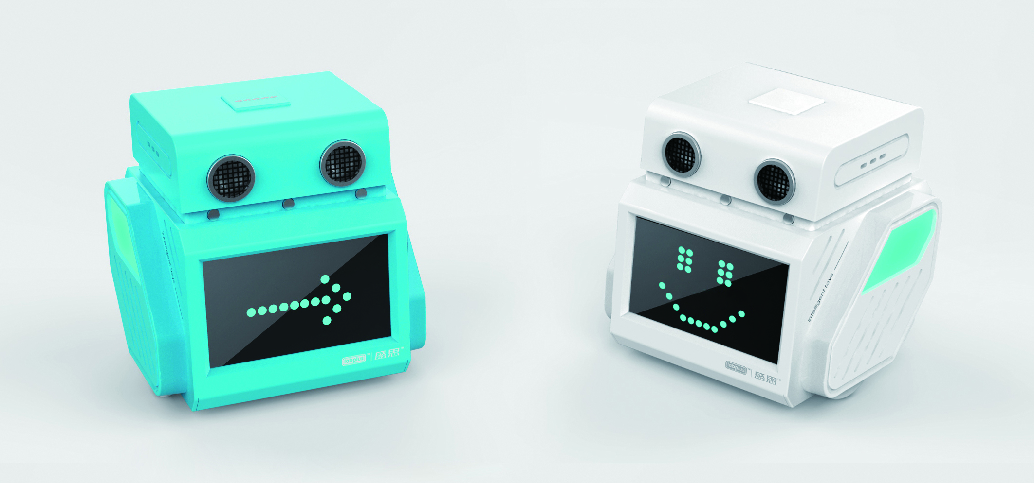

交互式可编程桌面机器人是创客教育大班教学装备,桌面范围运动,与Labplus软件结合,通过编程控制机器人实现循迹、避障、防摔、颜色识别、表情显示、外观颜色变化、追光、语音识别、声音播放等各种功能应用。小机器人长、宽、高尺度均不超过8cm,一体式结构设计方便老师课堂管理及收纳;支持图形化软件在线编程控制和将程序下载到机器人脱机运行两种模式。
产品特点
1.采用一体式结构,不用拼接组装,外观小巧,色彩丰富,方便收纳,非常适合大班教学。
2.具有循迹、避障、防摔、颜色识别、表情显示、彩翼颜色变化、追光、语音识别、声音播放等功能,可根据基础功能设计各种趣味应用场景。
