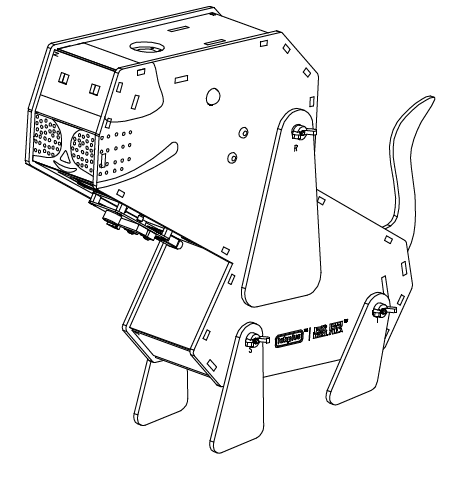

本作品可实现电子狗的声音警示、灯光警示、摇尾讨好功能。使用时先根据制作说明将作品组装完整,然 后接上电源(9V电池或USB供电),打开主控板开关即可。本作品用人体感应触发器、触摸传感器作为输入 装置,录放模块、LED灯、舵机作为输出装置,当有人靠近时,点亮小狗鼻子上对应方向的LED灯,同时 通过录放模块播放狗叫;当有人触摸小狗头顶触摸传感器时,小狗停止叫声,并摇尾巴以示讨好。DIY动 手组装,锻炼动手能力,了解智能创意电子套件的使用,激发创新思维,增加学习乐趣。

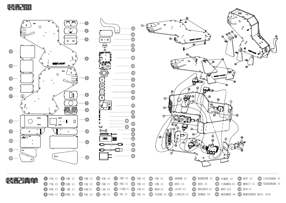

组装说明
| File:治愈系萌犬装配说明.pdf |
