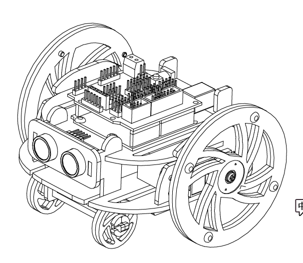

避障机械车
本作品可实现机械车自动避障行走功能。使用时先根据制作说明将作品组装完整,然后接通电源,打开主控板开 关即可开始工作。本作品用超声波传感器作为输入装置,两路电机作为输出装置,当超声波传感器检测到前方有 障碍时,改变两路马达转速,实现转向,自动避开前方障碍,结构精细,外形优美。DIY动手组装,锻炼动手能 力,了解智能创意电子套件的使用,激发创新思维,增加学习乐趣。

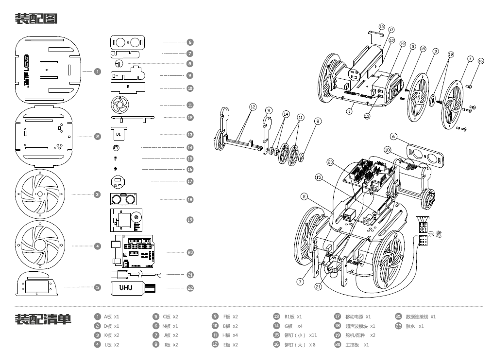

组装说明
电子模块清单
| 模块名称 | 数量 |
| UNO板 | x1 |
| 电机拓展板 | x1 |
| 超声波模块 | x1 |
| 舵机 | x2 |
电子模块连接说明
| 模块 | 引脚 | 说明 |
| 舵机(左) | D4 | |
| 舵机(右) | D5 | |
| 超声波模块 | TrigPin -> 2 EchoPin ->3 |
