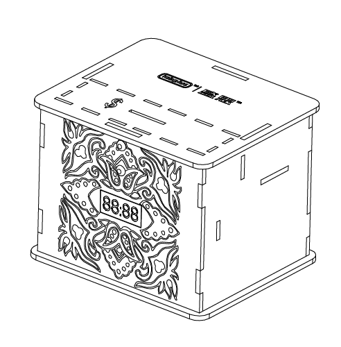

本作品可实现自动记录硬币存贮数量功能,支持断电记忆。使用时先根据制作说明将作品组装完整,然后
接上电源(9V电池或USB供电),打开主控板开关,放入硬币即可自动计数。硬币经过入口时,遮挡入口下
方光线传感器,用光线传感器遮挡次数记录放入硬币的数量;需要重置存款机时,遮挡光线传感器5秒,
数码管自动归零。DIY动手组装,锻炼动手能力,了解智能创意电子套件的使用,激发创新思维,增加学
习乐趣。

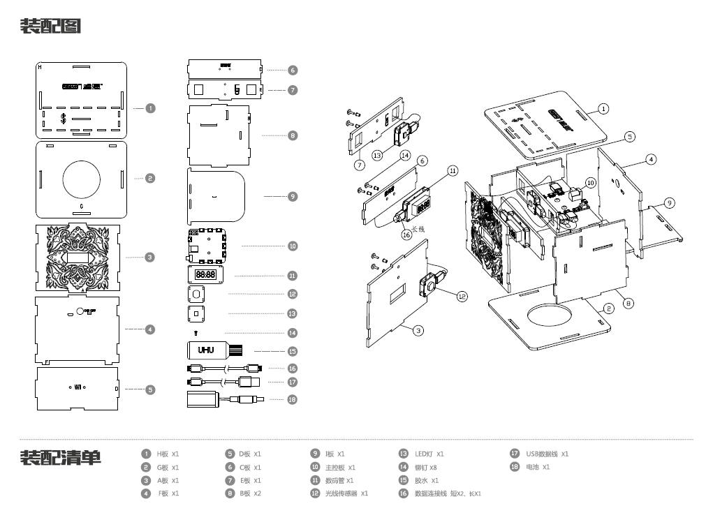

组装说明
电子模块清单
| 模块名称 |
数量
| W1主控板 |
x1
| 光线传感器 |
x1
| LED灯 |
x1
| 数码管 |
x1
电子模块连接说明
| 模块 |
引脚 |
说明
| 光线传感器 |
W1-A0/A1接口 |
| LED灯 |
W1-3/11接口 |
| 数码管 |
W1-I2C接口 |
