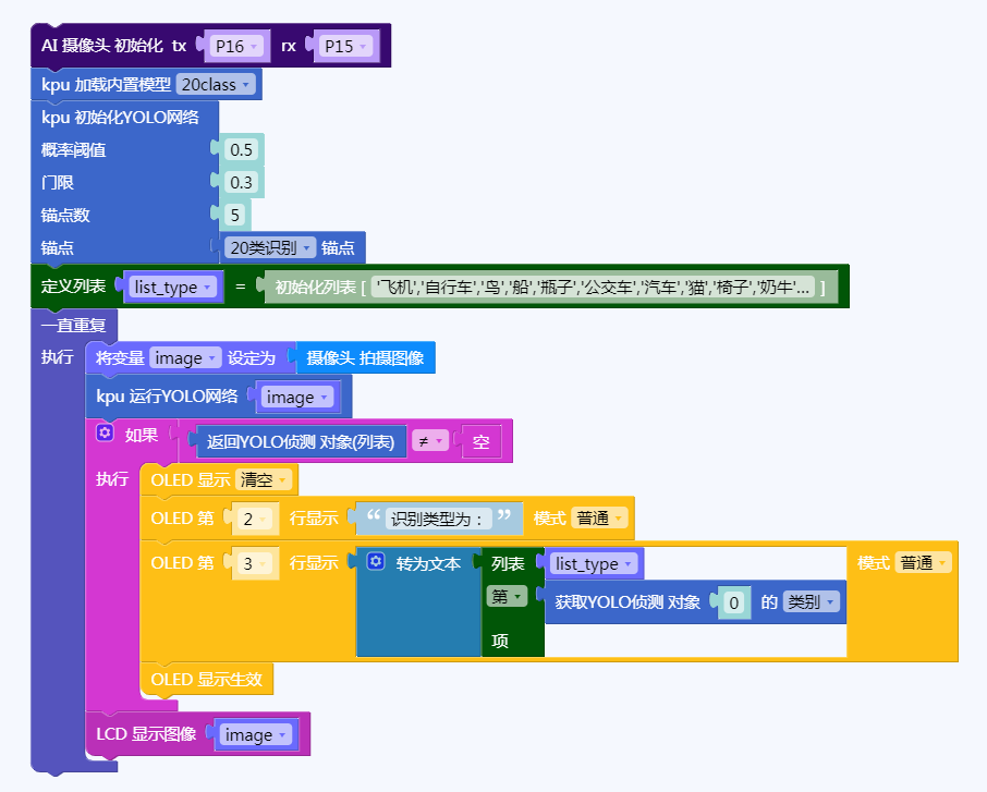

#程序功能:用掌控板加AI摄像头做一个物体分类识别。
| 图形化编程代码 |

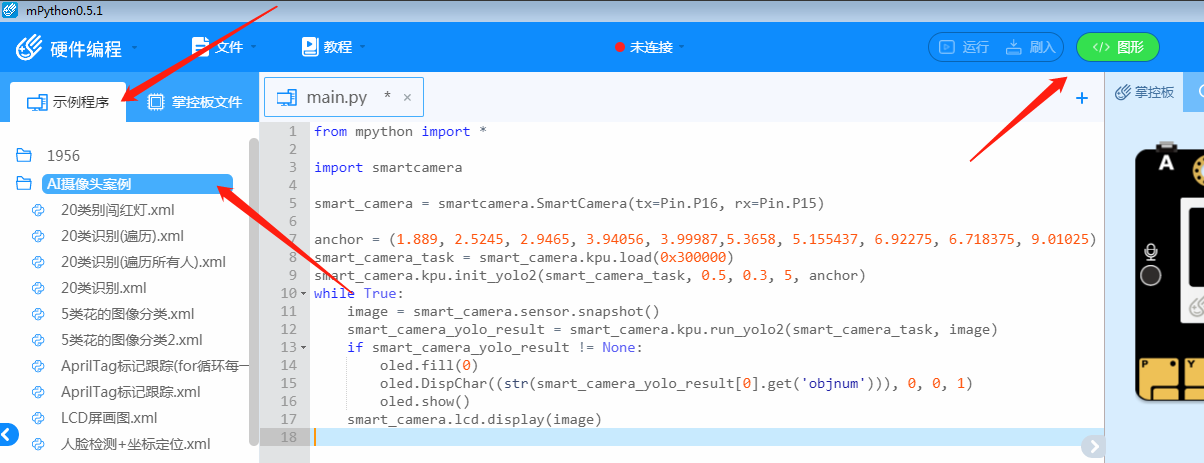

mPython软件内置AI摄像头示例程序,打开软件,选择硬件编程模式(一般默认),将编程模式切换为代码编程,在文件管理区点击“示例程序”,选择“AI摄像头”文件夹,即可展开内置示例程序目录列表。
