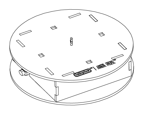

本作品可实现自动检测水杯温度,并通过RGB灯的颜色直观反映水杯温度的高低。使用时先根据制作说明
将作品组装完整,然后接上电源(9V电池或USB供电),打开主控板开关,将水杯放置在作品中间的温度传
感器探头上方即可。当温度高时,RGB灯亮红色;温度低时,亮蓝色;温度适中时,亮绿色。DIY动手组
装,锻炼动手能力,了解智能创意电子套件的使用,激发创新思维,增加学习乐趣。
当水杯放置在色温杯垫上,温度感应探头测量水杯温度,并通过灯颜色反应水杯温度。当水温43℃以上,全红;当水温在43~33℃之间,红绿渐变色;当水温33~18℃之间,绿蓝渐变色;当水温18℃以下,全蓝;

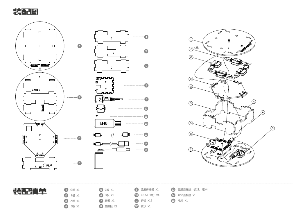

组装说明
电子模块清单
| 模块名称 |
数量
| w1主控板 |
x1
| 温度传感器 |
x1
| RGB-LED灯 |
x4
电子模块连接说明
| 模块 |
引脚 |
说明
| 温度传感器模块 |
W1-I2C接口 |
| RGB—LED模块x4 |
W1-3/11接口 |
4个模块串联,注意信号方向,输出接口连接至下模块输入接口
