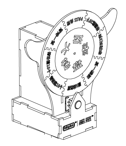

本作品可在转盘上自定义各种选项,使用按键传感器触发转盘旋转,帮助完成选择。使用时先根据制作说明
将作品组装完整,然后接上电源(9V电池或USB供电),打开主控板开关即可。本作品用按键传感器作为输入
装置,直流电机作为输出装置,将转盘固定在电机上,按下按键时,转盘旋转,松开开关时,转盘停止转动,
当转盘静止时,箭头指示位置为最终选项。DIY动手组装,锻炼动手能力,了解智能创意电子套件的使用,
激发创新思维,增加学习乐趣。

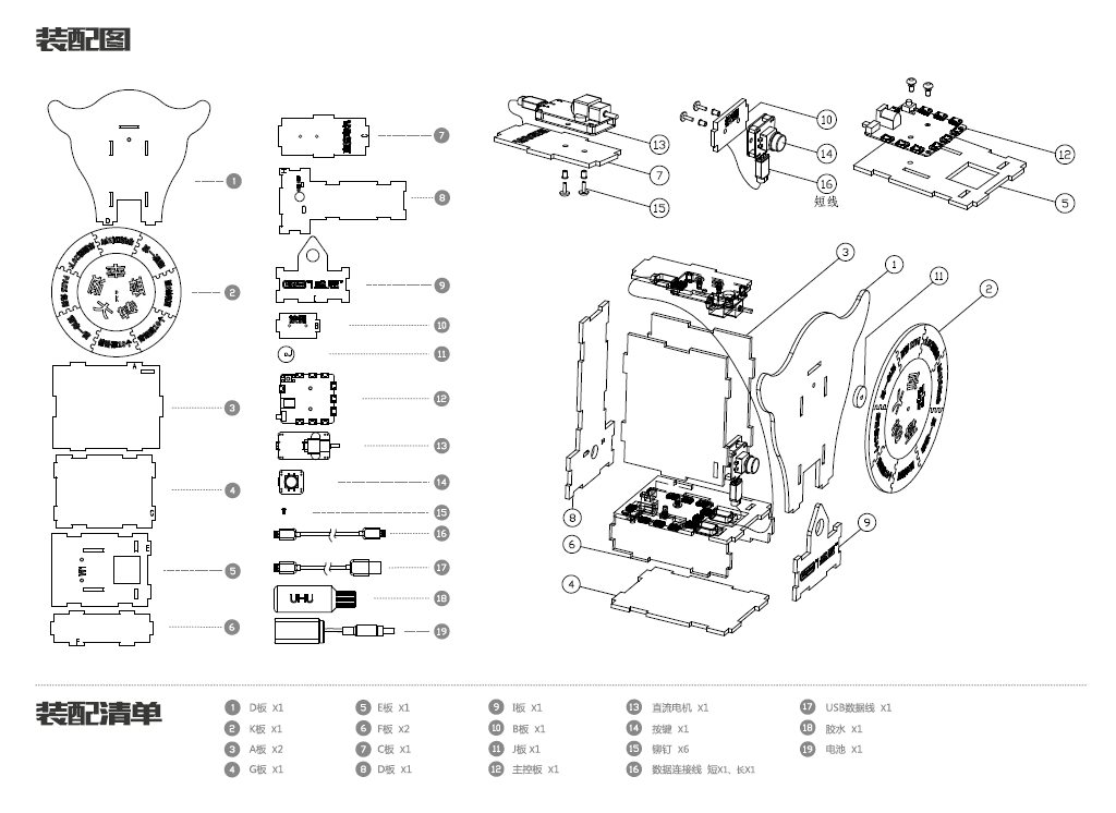

组装说明
电子模块清单
| 模块名称 |
数量
| W1主控板 |
x1
| 按键 |
x1
| 直流电机 |
x1
电子模块连接说明
| 模块 |
引脚 |
说明
| 按键 |
W1-9/10接口 |
| 直流电机 |
W1-5/6接口 |
