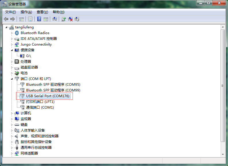

Q1:机器人连接电脑后找不到端口号COM?
Answers:
USB数据线连接机器人和电脑后,确认是否设备管理器是否找到该端口或者Labplus软件的[连接]菜单有无机器人端口号。如否,检查机器人USB插口是否存在松动、接触不良等情况。确认USB插口不良,须联系售后客服。

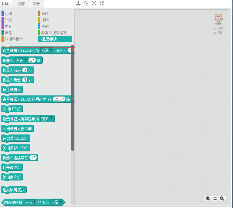

Q2:机器人轮子不转或行走异常?
Answers:
USB数据线连接机器人和电脑后,打开电源开关。打开Labplus软件,设备选择[桌面机器人在线],[连接]选择好端口。连接成功后进入在线模式。在盛思模块中点击电机动作指令,确认机器人前进、后退、转弯等动作是否正常。如电机不转,拆机检查电机插线是否插好。如电机连接线插好,仍电机工作异常。须联系售后客服。
