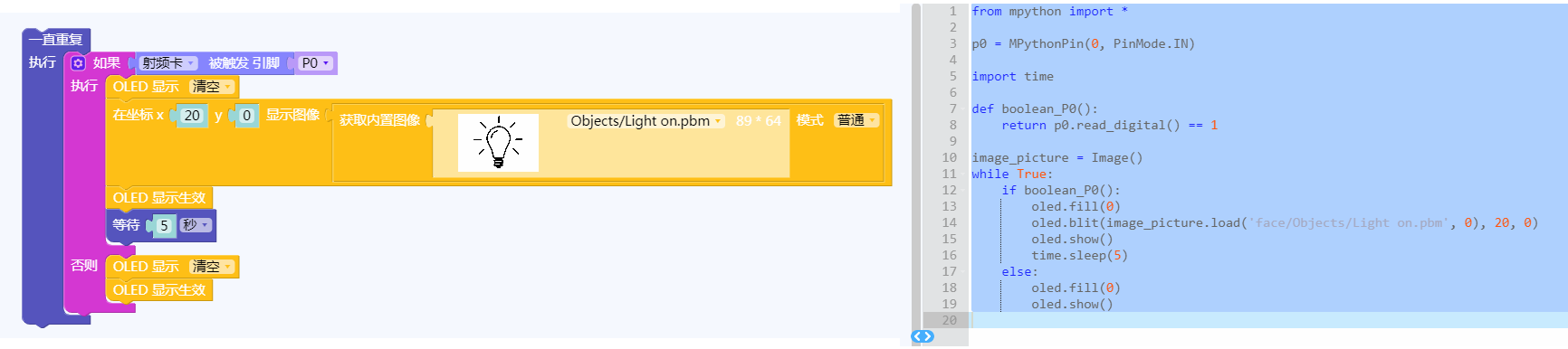

#程序功能:当RFID射频卡被触发时,掌控板OLED屏显示开灯图案5秒,否则息屏。

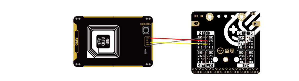

| 连接示意图 |
Bluebit主控
