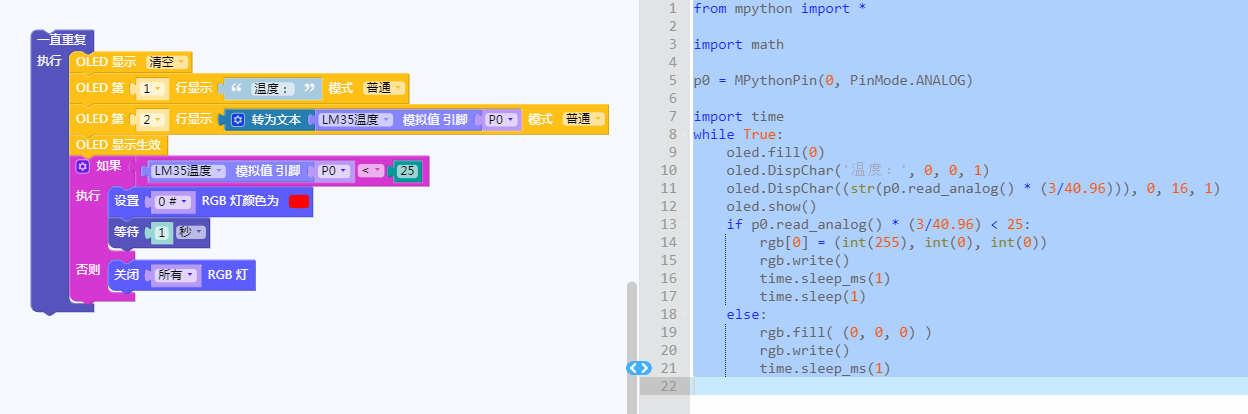

#程序功能:掌控板OLED屏显示温度测量值,当测量值小于25时RGB灯亮。

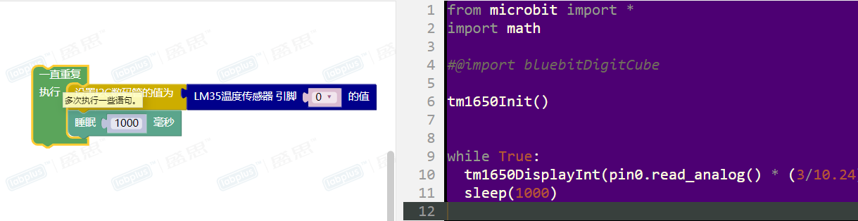

| 程序功能:数码管显示温度的数值 |
