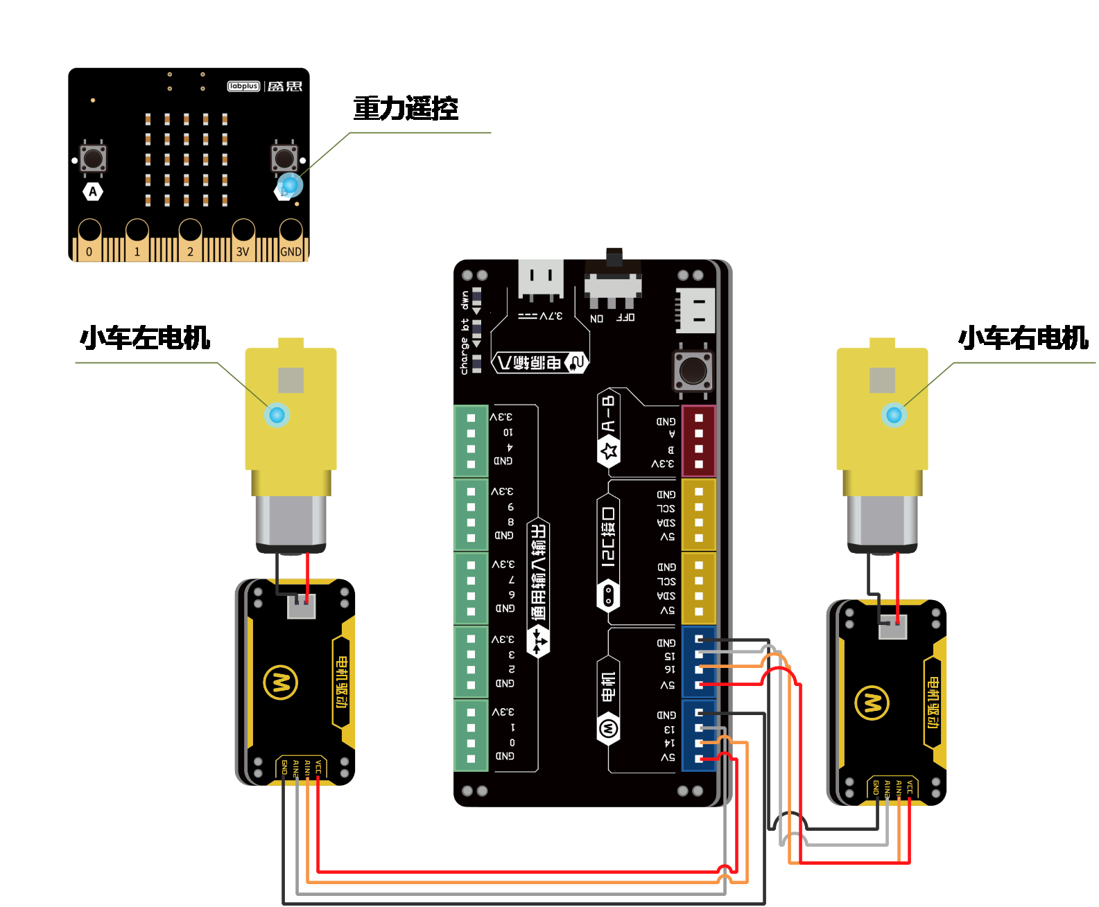

通过micro:bit重力感应遥控blue:bit小车
使用方法:按下micro:bit A按键左右前后倾斜,通过2轴重力控制小车
Connection:
| 小车左电机 | AN1->P14 AN2->P13 |
| 小车右电机 | AN1->P16 AN2->P15 |
