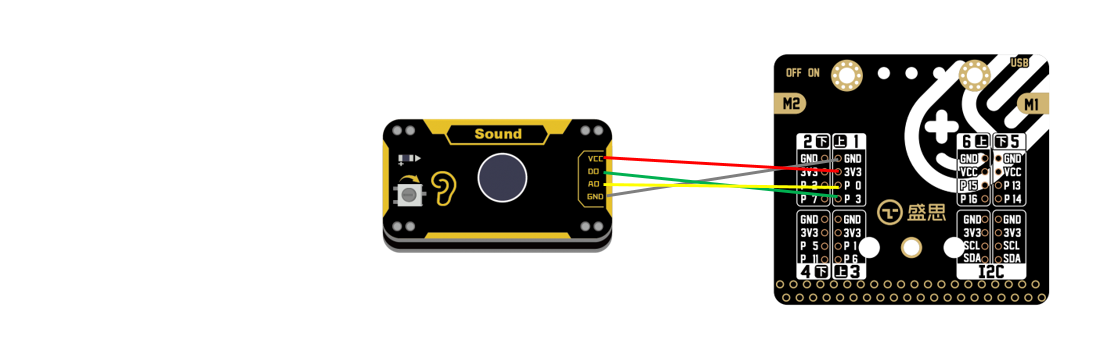

1.AO口输出模拟值,DO口输出数字值0/1。

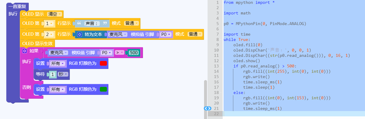

#程序功能:掌控板OLED屏实时显示检测的声音大小,同时当声音大于500时,掌控板RGB亮红色,反之亮绿色。

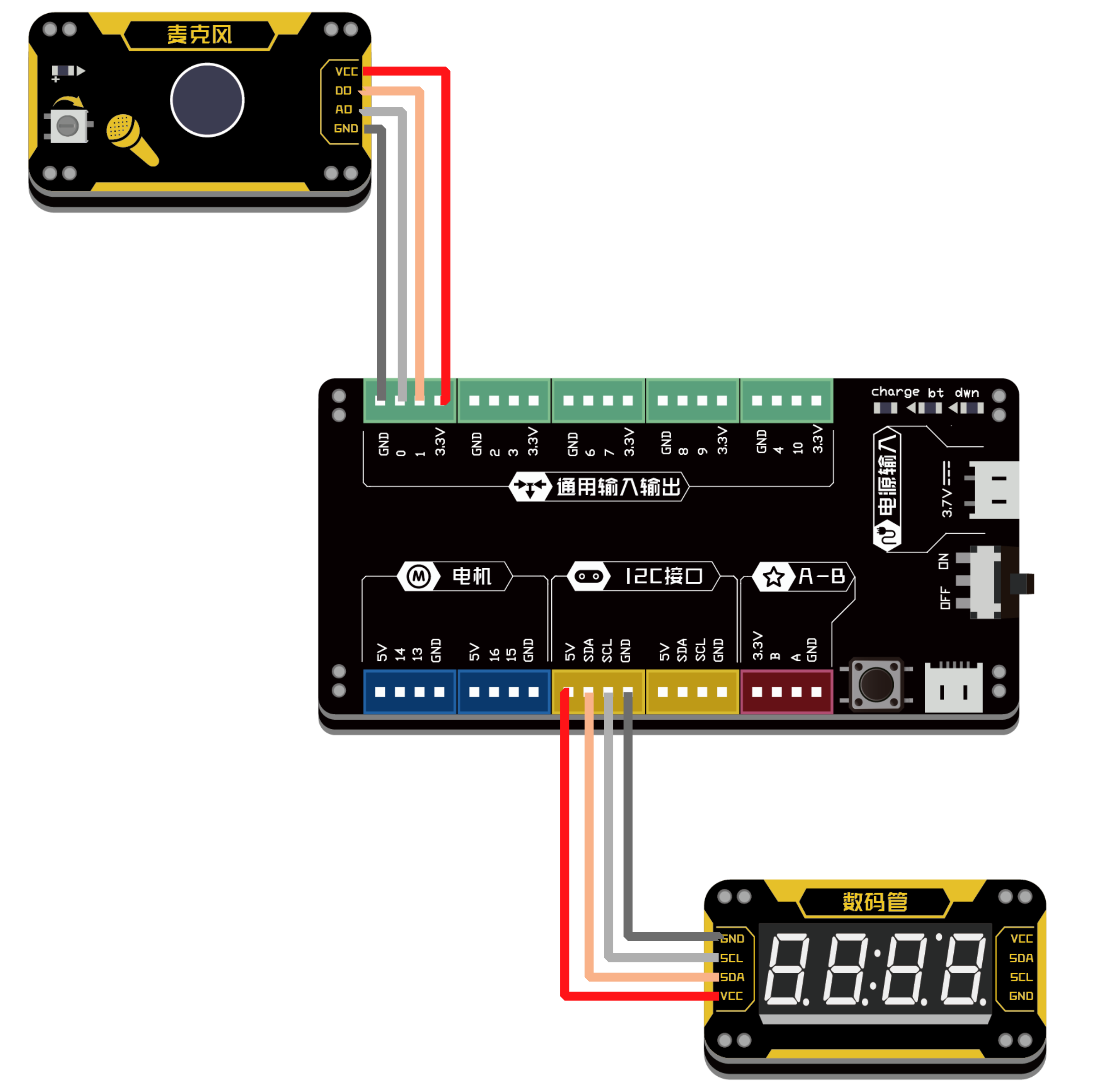

| 连接示意图 |
Bluebit主控

程序功能:麦克风采样值大于80,I2C数码管就显示麦克风采样值,否则就关闭I2C数码管
| V2.0 |
