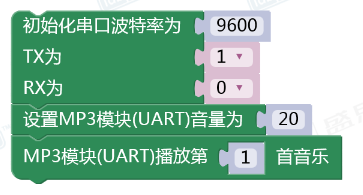

uart.init(baudrate=9600, bits=8, parity=None, stop=1, tx=pin1, rx=pin0) #设置串口引脚和波特率
MP3Volume(28) #音量, 0-30
sleep(1000)
MP3Play(1) #播放第1首歌曲
