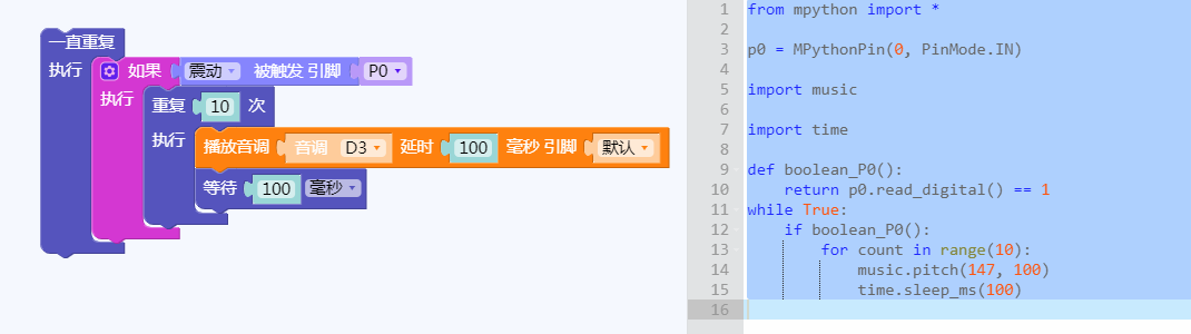

#程序功能:当震动传感器被触发时,掌控板蜂鸣器发出声音提醒。

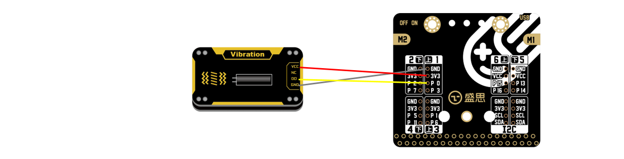

| 连接示意图 |

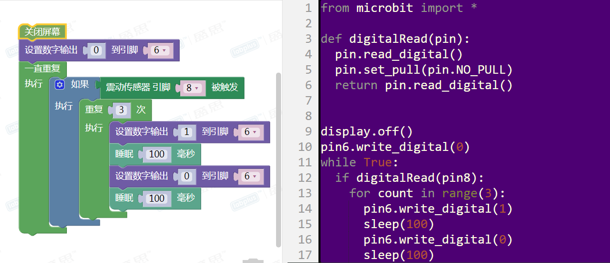

//程序功能:当震动传感器触发,LED闪3次//
int shakePin =2;
int ledPin =3;
int val;
int i;
Serial.begin(9600);
pinMode(shakePin, INPUT);
pinMode(ledPin, OUTPUT);
val=digitalRead(shakePin);
Serial.println(val);
if(val==HIGH)
for(i=0;i<3;i++)
digitalWrite(ledPin,HIGH);
delay(150);
digitalWrite(ledPin,LOW);
delay(150);
else
Bluebit主控
| 程序功能:当感受到震动时,LED灯闪烁3次 |
