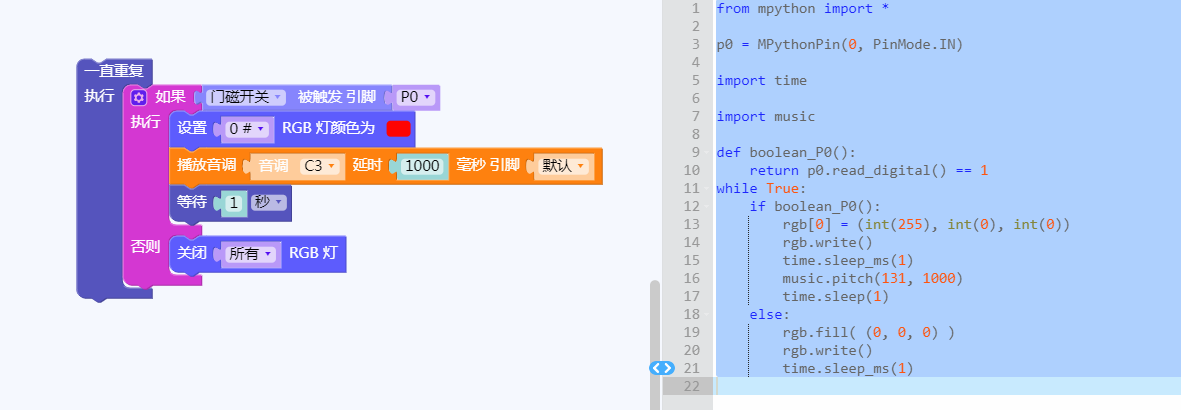

#程序功能:当门磁开关被触发时,掌控板RGB灯亮1秒,蜂鸣器响一秒提示。

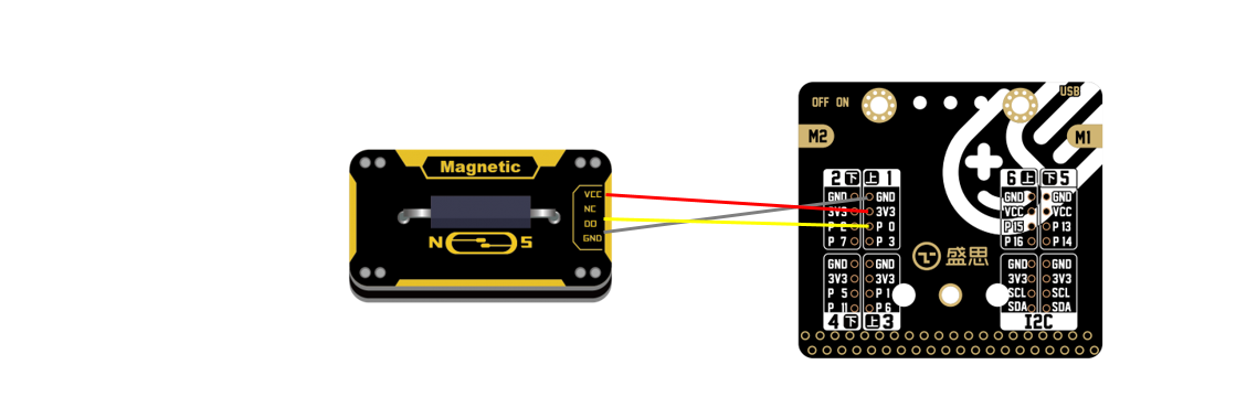

| 连接示意图 |

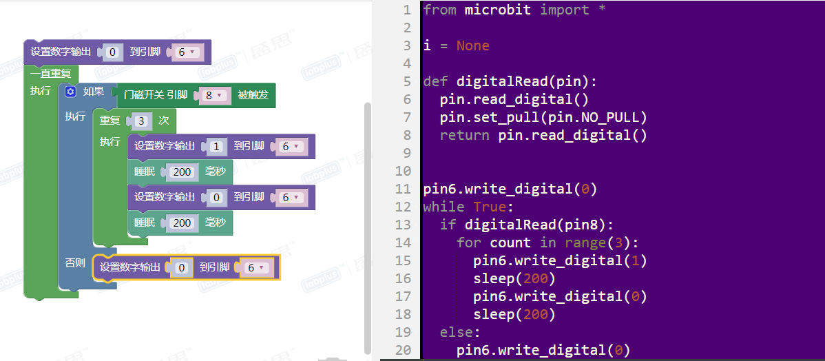

Bluebit主控
| 程序功能:当门磁开关被触发,LED灯闪烁三下 |
