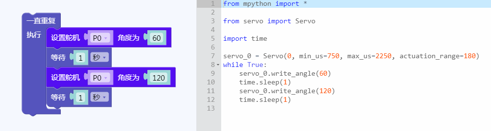

使用说明
注意 如需要足够的驱动能力,应使用bluebit的电机驱动接口,该接口采用5V的电压,会有较好的驱动能力!
