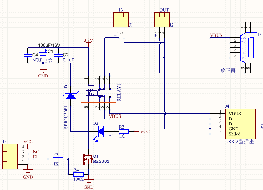

继电器
用于切换开关控制,支持控制Type-A USB设备,如USB风扇,USB小家电或者交流电、大电流、大电压等强电设备。使用灵活,可根据需要自由选择接入方式。
- 工作电压:VCC 3.3-5V
- 供电方式:MicroUSB 5V
- 物理接口:Type-A USB、接线端子
- 额定负载:0.5 A at 125 VAC、2 A at 30 VDC
- 额定通过电流: 2A
- 最大切换电压: 250 VAC, 220 VDC
- 最大的切换功率: 62.5 VA, 60 W
- 模块尺寸:24x46x7.5mm
| NC | 空脚 |
| DI | 数字输入 |
| 端口 | 功能描述 |
| Micro USB端口 | 当接USB功率设备时,须要接MicroUSB外部供电 |
| Type-A USB端口 | 用于接受控的USB小功率设备,在使用时须接microUSB接口供电。 高电平时,USB端口的VDD连通microUSB VDD,输出+5V,低电平则断开,不会输出电压。 |
| 接线端子IN+ | 受控设备正极。平时与OUT+断开,有信号闭合 |
| 接线端子IN- | 受控设备负极与OUT-连通 |
| 接线端子OUT+ | 受控设备正极。平时与IN+断开,有信号闭合 |
| 接线端子OUT- | 受控设备负极与IN-连通 |
| V2.0 |
