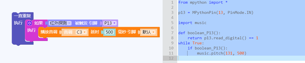

#程序功能:当有人接近触发红外探测传感器时,掌控板蜂鸣器发出声音提醒

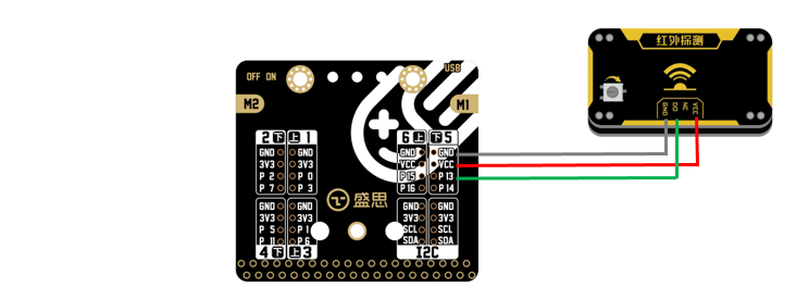

| 连接示意图 |
Bluebit主控
连接示意图

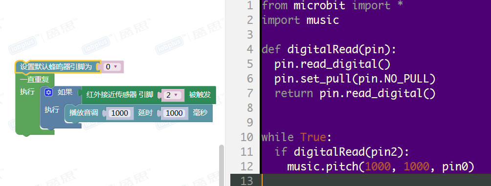

#程序功能:人接近蜂鸣器发出声音
from microbit import *
import music
def digitalRead(pin):
pin.read_digital()
pin.set_pull(pin.NO_PULL)
return pin.read_digital()
if digitalRead(pin2):
music.pitch(1000, 1000, pin0)
程序功能:人接近蜂鸣器发出声音
