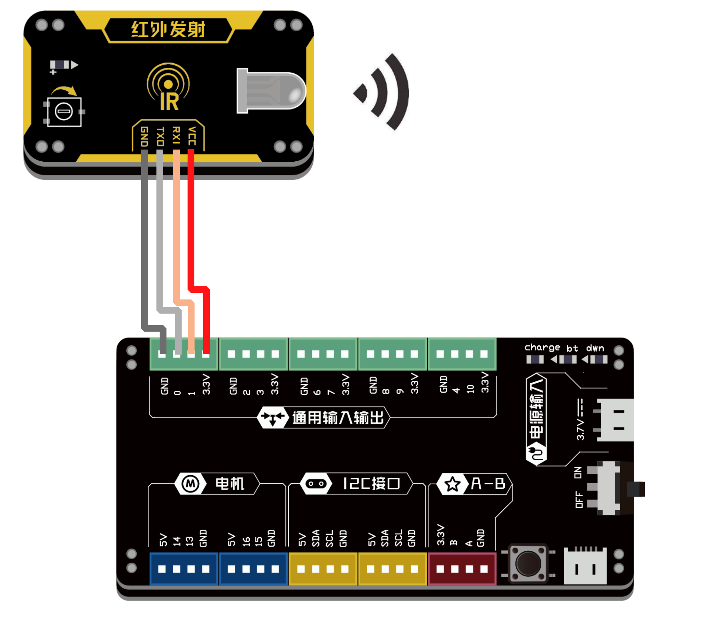

1.串口波特率设置115200bps。程序在定义串口引脚时,注意模块端的RX、TX需要和主板上的RX、TX交叉!
2.当模块发射红外调制信号,模块上的指示灯会闪烁。

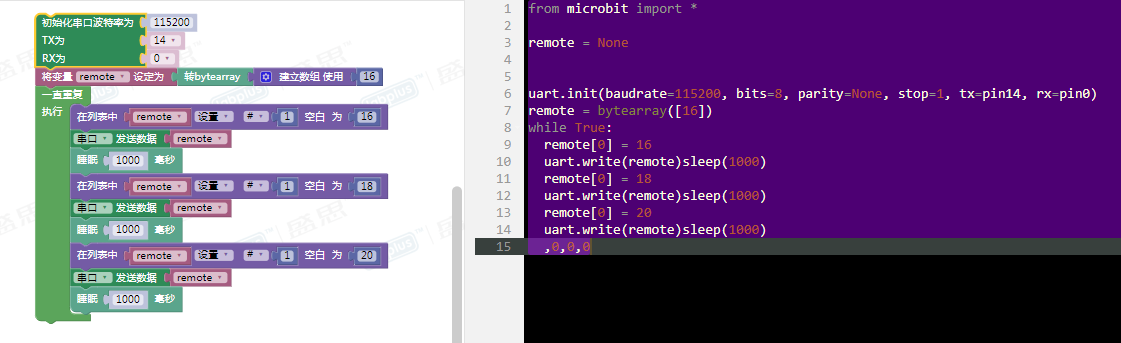

MicroPython示例
from microbit import *
# Write your code here :-)
var = bytearray([0x10])
uart.init(baudrate=115200, bits=8, parity=None, stop=1, tx=pin1, rx=pin0) #串口设置
var[0]=0x10
uart.write(var) #send 0x10
var[0]=0x11
sleep(1000)
uart.write(var) #send 0x11
var[0]=0x12
sleep(1000)
uart.write(var) #send 0x12
sleep(1000)
连接图同上
