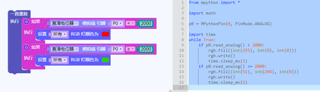

1.AO口输出模拟值,DO口输出数字值0/1。
#程序功能:当直滑电位器输出值大于2000时,掌控板RGB灯亮绿灯,反之亮红灯。

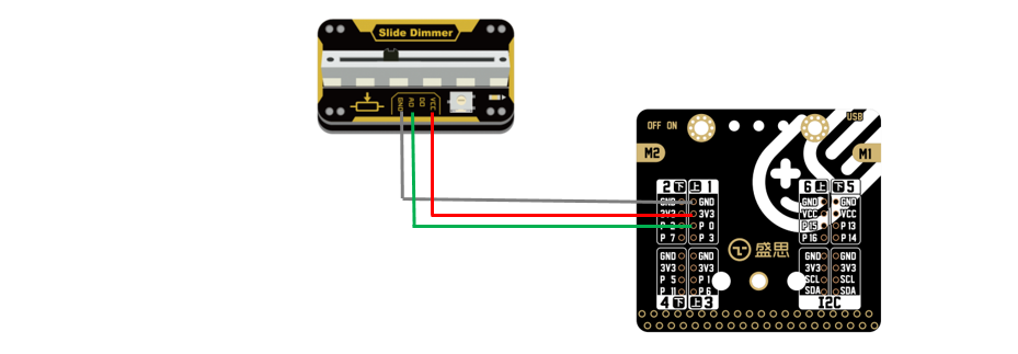

| 连接示意图 |
