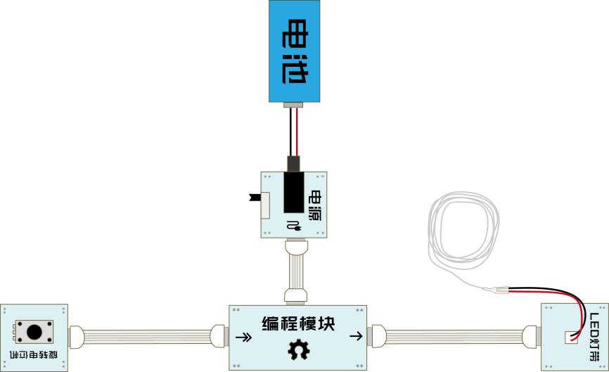

| 编程模块上方连接电源模块;左端连接旋转电位器;右端连接LED灯带驱动 |

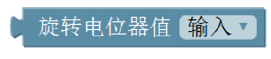

Step1.打开“Mixly”软件找到旋转电位器相关模块代码:

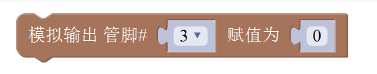

Step2.输出端只接一路的情况下,默认的输出端口是管脚3,灯带的亮度变化是一连串变化的值,属于模拟型输出所以我们选择模拟管脚3:

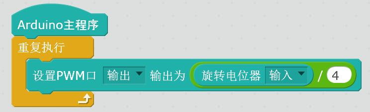

旋转电位器的值约等于LED灯带亮度值的4倍,将旋转电位器的值除以4,得到的就是LED灯带根据旋转电位器的值做出的亮度调整。
最终程序:

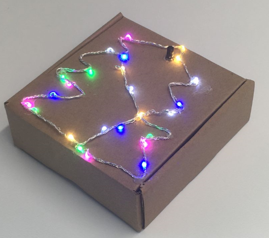

制作室
Tips:
- 注意开关孔位,使开关外露;
- 合理布局,使电路尽量整洁;
- 请勿暴力裁剪,以免损坏飞机盒;
- 飞机盒可使用螺丝刀、剪刀等工具打孔;
- 使用胶枪时注意安全,在合理的位置打胶,以免影响美观以及魔块的再次使用;
- 灯带较细,在进行灯带造型设计时请小心,以免灯带伤到手。
