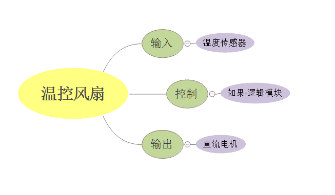

逻辑思维图
魔块介绍
“如果”逻辑模块
- 条件判断:当满足某种条件,才会发出指令,否则保持原状
- 条件包括:按键按一下,显示红色闪烁灯,则设置最小值;按键按两下,显示蓝灯,设置最大值成功
- 当输入值大于或等于设定的最大值时,输出为真;当输入值小于或等于设定的最小值时,输出为假
温度传感器、直流电机

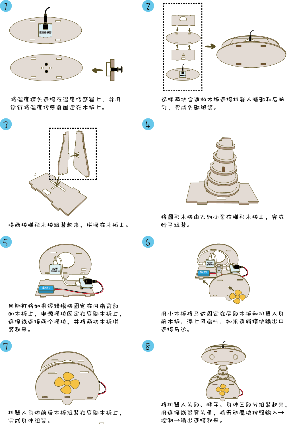

作品制作
步骤1.将电池和电源开关连接并接入“如果”逻辑模块
步骤2.然后将温度传感器模块接入“如果”逻辑模块作为输入
步骤3.将直流电机与“如果”逻辑模块相连,并把风扇安装在电机上
步骤4.对“如果”逻辑模块进行设定:将最大值和最小值设定为同一值,实现当温度高于这个值时电机转动,温度低于这个值后电机停止。
制作图
我们来做一个会吹风的玩偶
