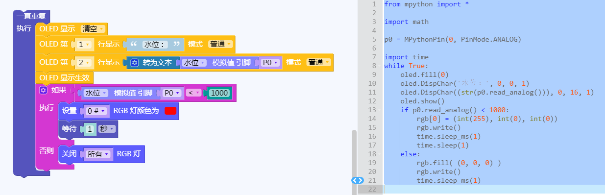

#程序功能:掌控板OLED屏显示水位传感器测量值,当测量值小于100时,掌控板RGB灯亮。

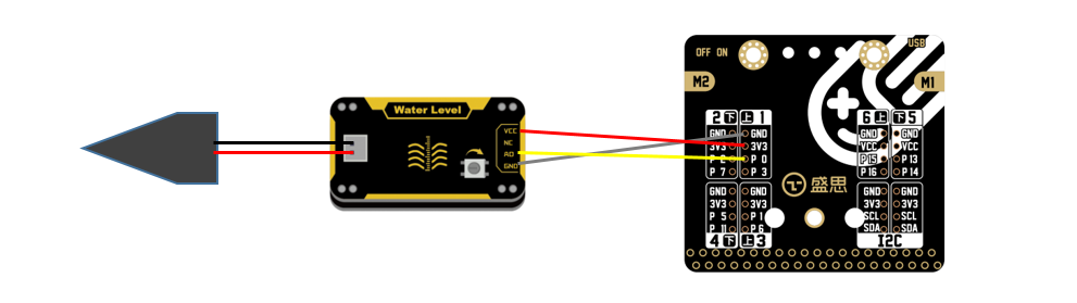

| 连接示意图 |
Bluebit主控

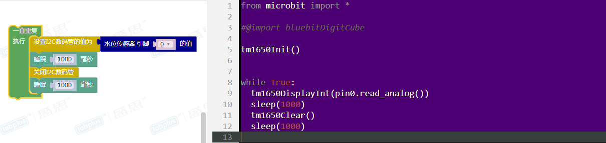

#用数码管显示水位传感器的测量值 from microbit import * #@import bluebitDigitCube tm1650Init() while True: tm1650DisplayInt(pin0.read_analog()) sleep(1000) tm1650Clear() sleep(1000)
| 程序功能:用数码管显示水位的测量值 |
