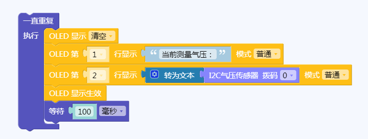

1、在程序编程中需要注意拨动开关地址和程序中的地址一致!
2、气压传感器测量对象为与气管导通的气体的气压,当气管不外接任何装置时测量对象为当前大气压。
图形化编程
