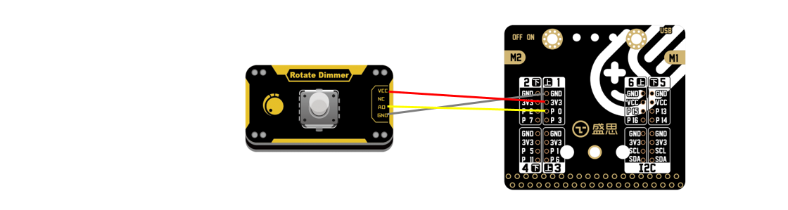

| VCC |
| NC |
空脚
| AO |
模拟输出
| GND |

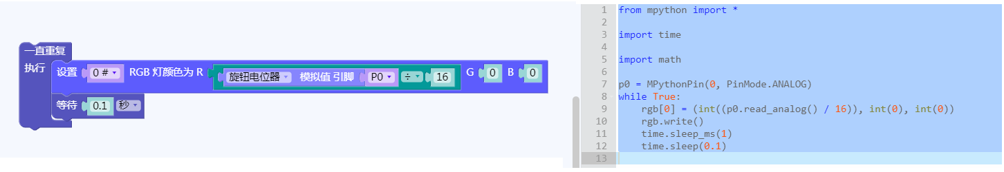

#程序功能:用旋钮传感器控制掌控板RGB灯的亮度。

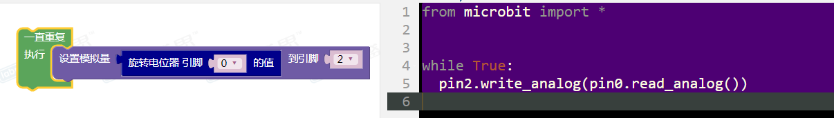

//程序功能:用数码管显示旋转电位器的值,旋转电位器的值大于和小于600时发出不同音调的声音//
from microbit import *
import music
#@import bluebitDigitCube
tm1650Init()
tm1650DisplayInt(pin0.read_analog())
if pin0.read_analog() < 600:
music.pitch(440, 1000, pin0)
else:
music.pitch(600, 1000, pin0)
