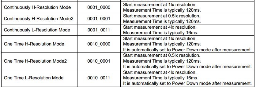

BH1750FVI支持单次或连续两种测量模式,每种测量模式又提供了0.5lux、1lux、4lux三种分辨率供选择。分辨力越高,一次测量所需的时间就越长。在单次测量模式时,每次测量之后传感器都自动进入Power Down模式。

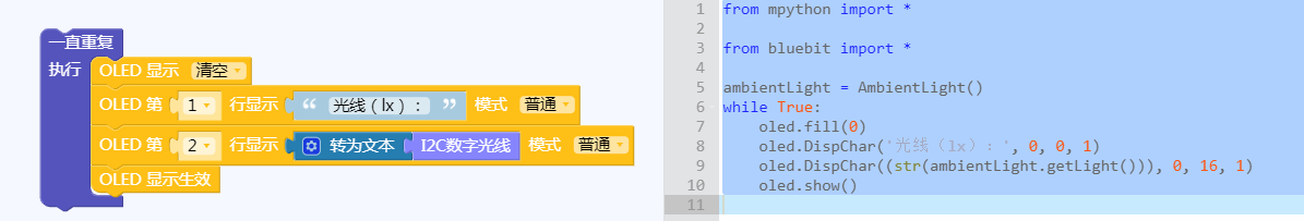

#程序功能:用掌控板OLED屏显示传感器的测量值。

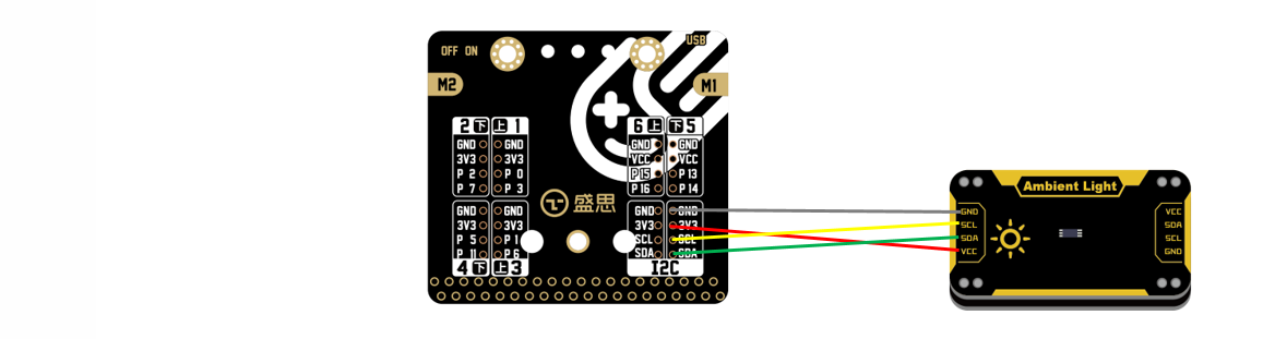

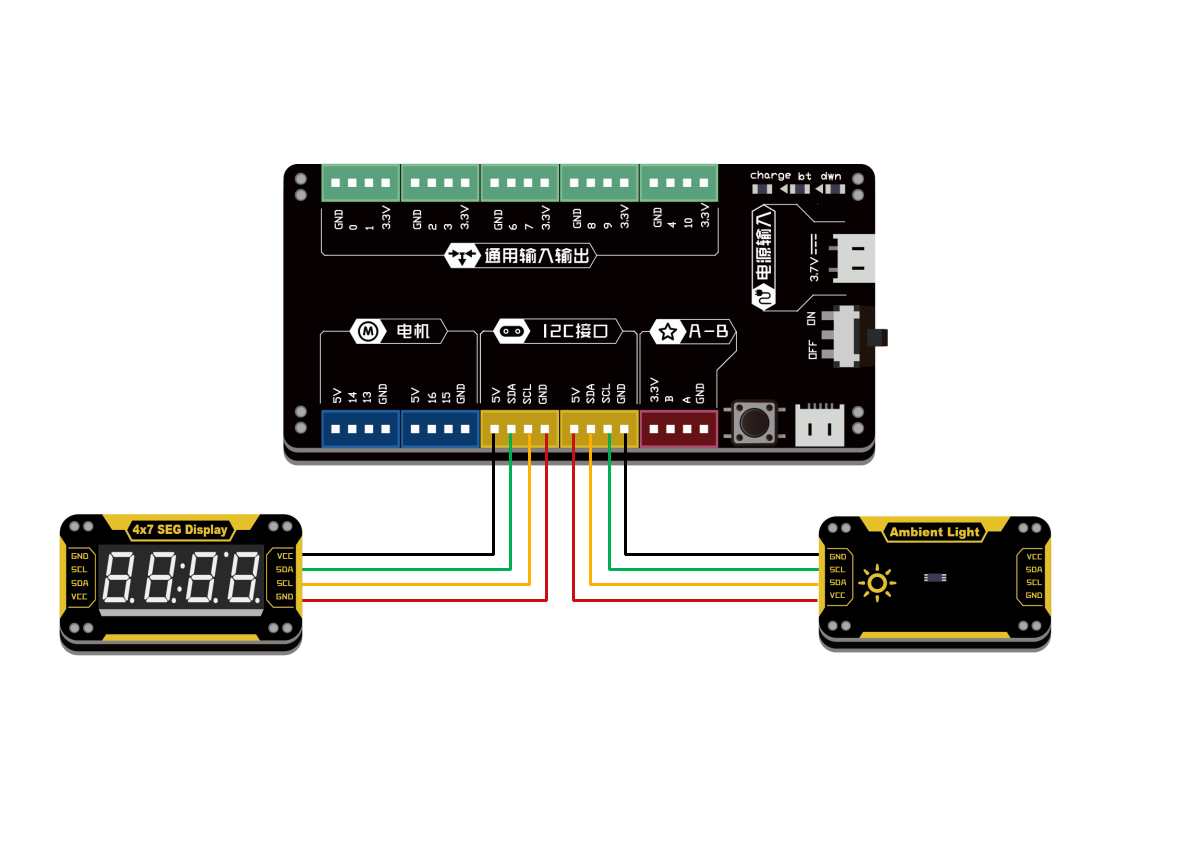

| 实物连接如下图:

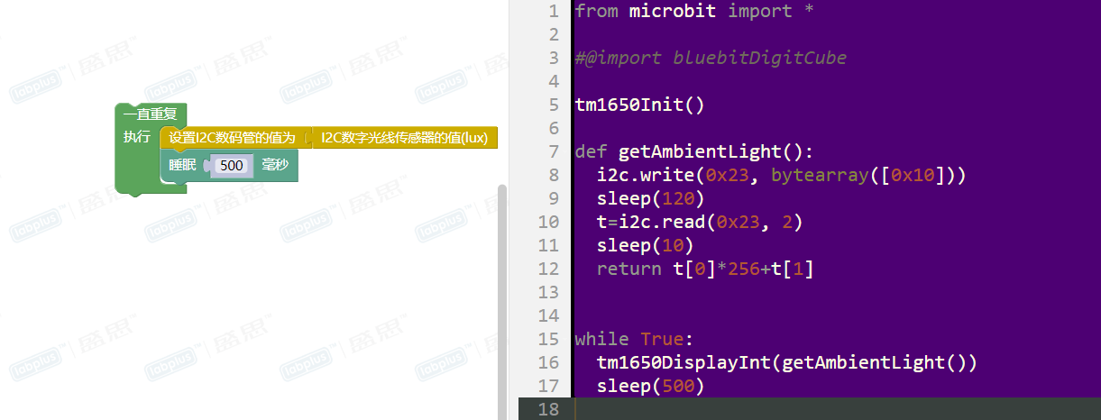

| 程序功能:数码管显示数字光线传感器的测量值
