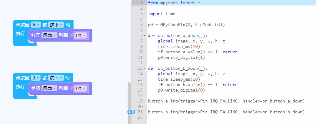

通过IO引脚输出高低电平控制风扇转动。高电平转动,低电平则否。

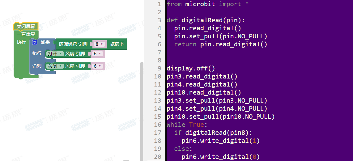

//程序功能:按键按下,风扇转动;按键松开,风扇停止//
int buttonPin =2;
int fanPin=3;
int val;
void setup() {
Serial.begin(9600);
pinMode(buttonPin,INPUT);
pinMode(fanPin,OUTPUT);
void loop() {
val=digitalRead(buttonPin);
Serial.print(val);
if(val==HIGH)
digitalWrite(fanPin,HIGH);
else
digitalWrite(fanPin,LOW);
程序功能:当按下按键的时候,风扇转动;否则,风扇停止
