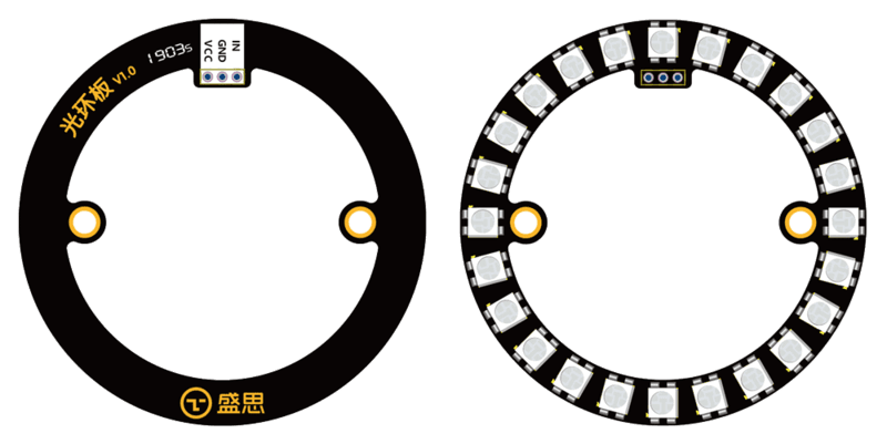

光环板级联24颗RGB灯珠,采用LED专用主控芯片WS2812,支持单总线控制,仅需一根管脚即可控制所有LED,不占用管脚资源。可实现256级亮度显示,16777216种颜色的全真色彩显示颜色。
光环板图示
工作电压:VCC 3.3V
通讯方式:单总线控制
功 率:0.3W/颗
级联24颗灯珠
灰度等级:256级
16777216种颜色的全真色彩
光环板直径:71mm
DI
控制数据信号输入

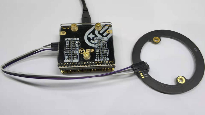

连接示意图

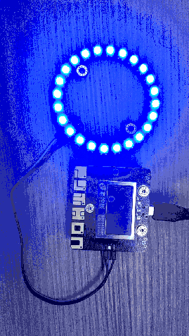

演示效果
