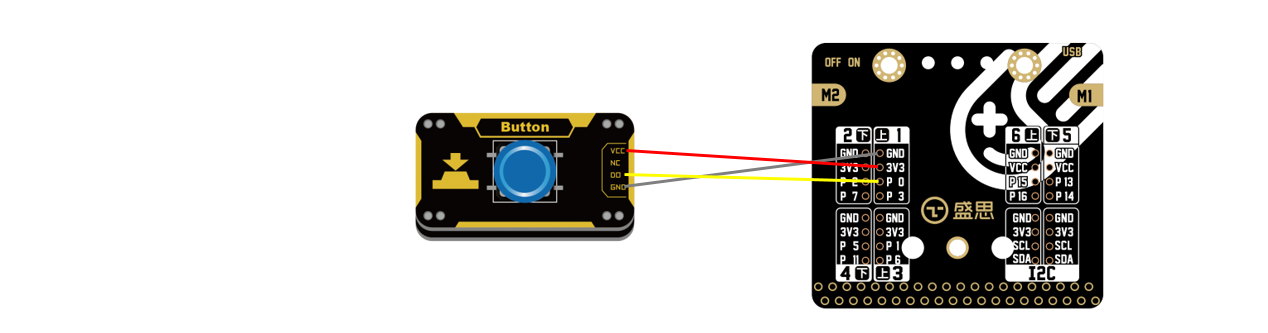

| VCC |
| NC |
空脚
| DO |
数字输出
| GND |

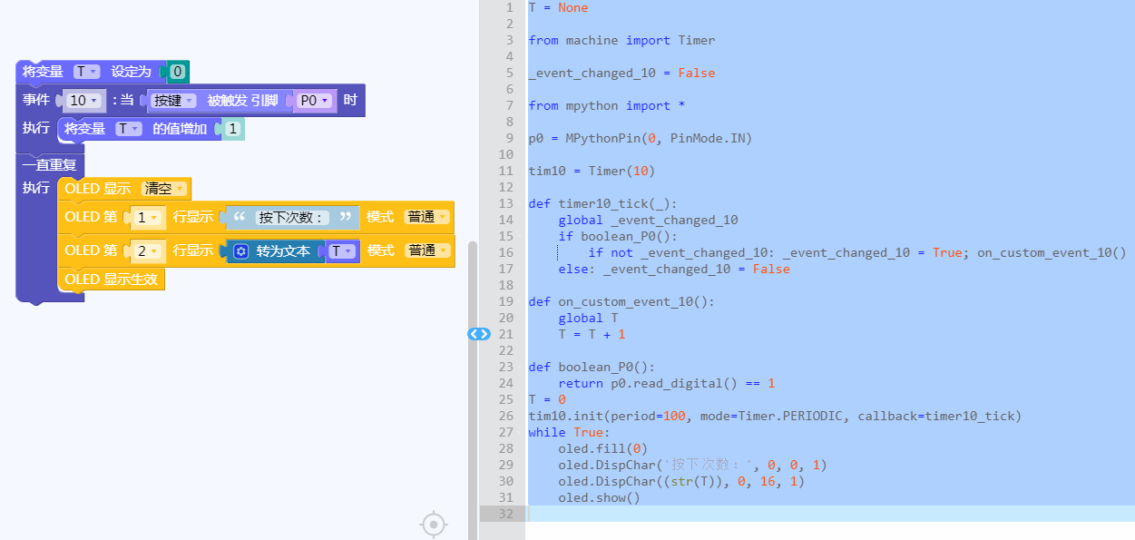

#程序功能:用掌控板OLED屏记录按键按下的次数。
