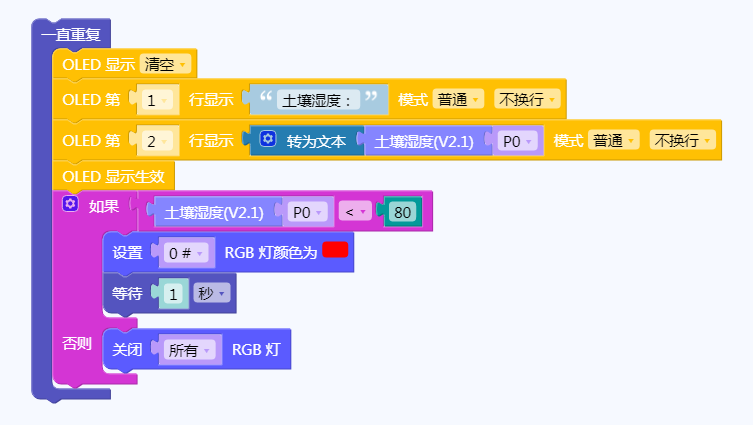

#程序功能:掌控板OLED屏显示土壤湿度测量值,同时当测量值小于80时,掌控板RGB灯亮。

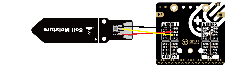

| 连接示意图 |
| V2.0 |
