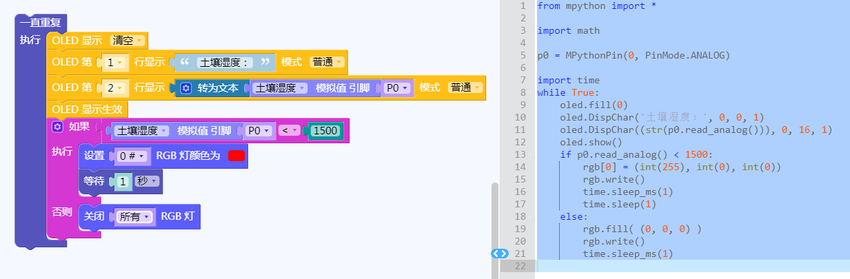

#程序功能:掌控板OLED屏显示土壤湿度测量值,同时当测量值小于1500时,掌控板RGB灯亮。

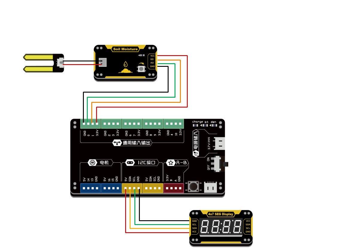

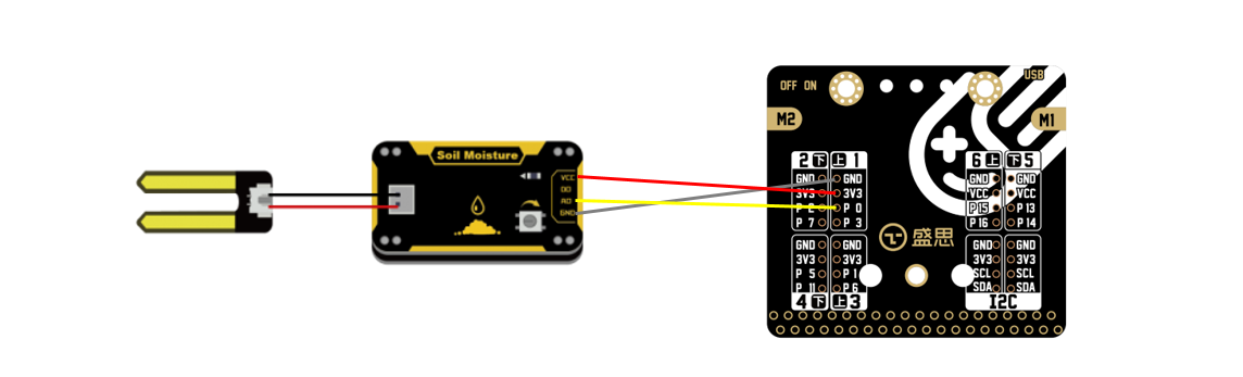

| 连接示意图 |
Bluebit主控
| 实物连接如下: |

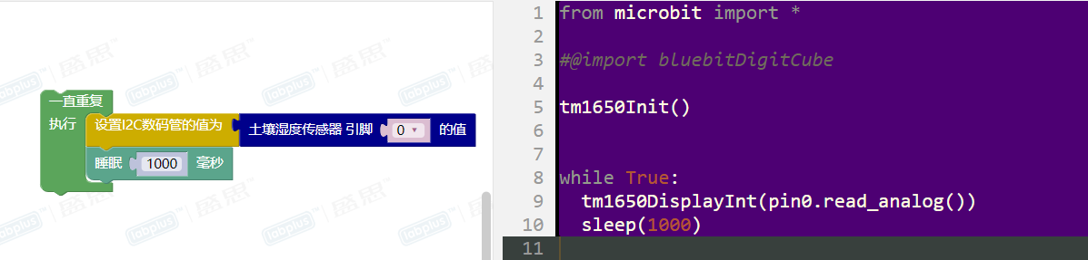

| 程序功能:数码管显示土壤湿度传感器的测量值 |
