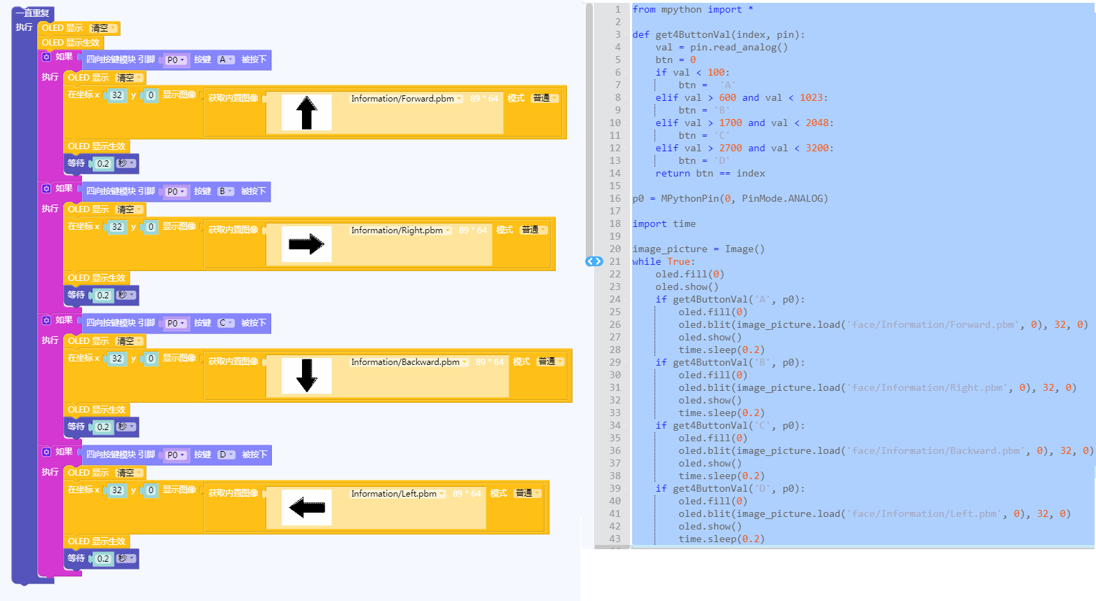

#程序功能:当按下ABCD按键时,掌控板OLED显示屏显示对应方向箭头。

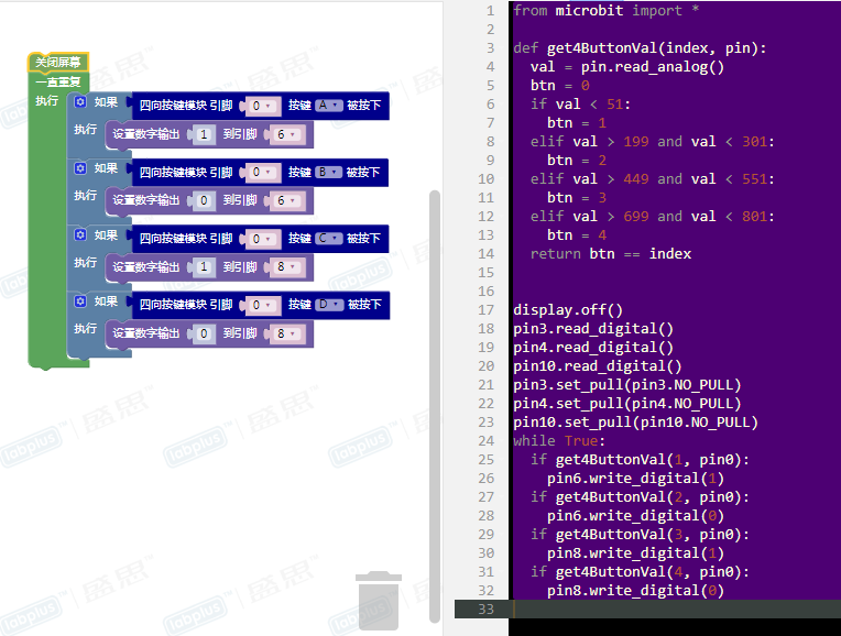

| 程序功能:按下A键时LED1会亮,按下B键LED1灭;按下C键时LED2亮,按下D键时LED2会灭
