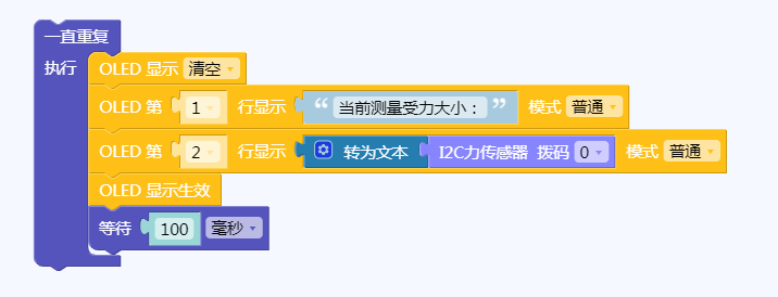

1、在程序编程中需要注意拨动开关地址和程序中的地址一致!
2、力传感器中间按钮为置零按钮,当力传感器固定在被测状态后,即测量数据前需按下置零按键对传感器进行校准。
图形化编程
