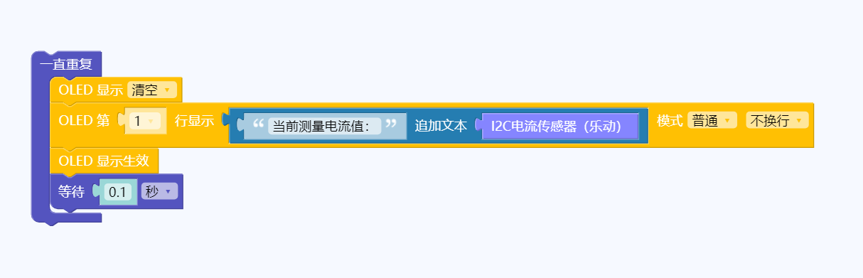

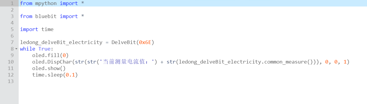

1、在程序编程中需要注意拨动开关地址和程序中的地址一致!
2、用4PIN连接线将传感器接入主控I2C接口,将耳机-鳄鱼夹线接入传感器,将红黑鳄鱼夹串联接入被测电路中。
#程序功能:用掌控板OLED屏显示电流传感器的测量值。
