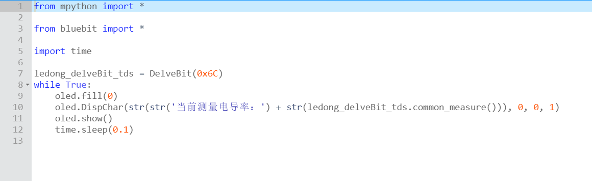

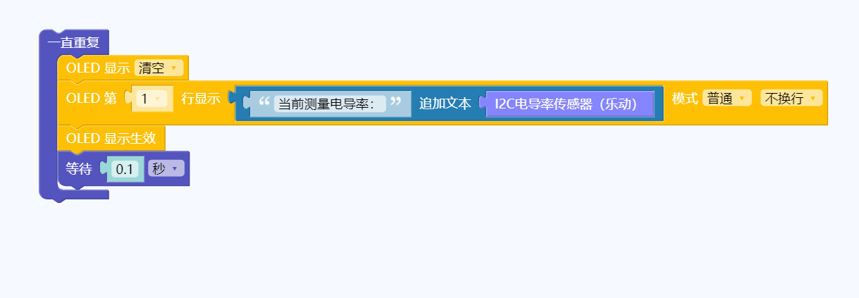

1、在程序编程中需要注意拨动开关地址和程序中的地址一致!
2、测量时,将电导率电极接入模块,将电极探头放入被测溶液中。
#程序功能:用掌控板OLED屏显示电导率传感器的测量值。
