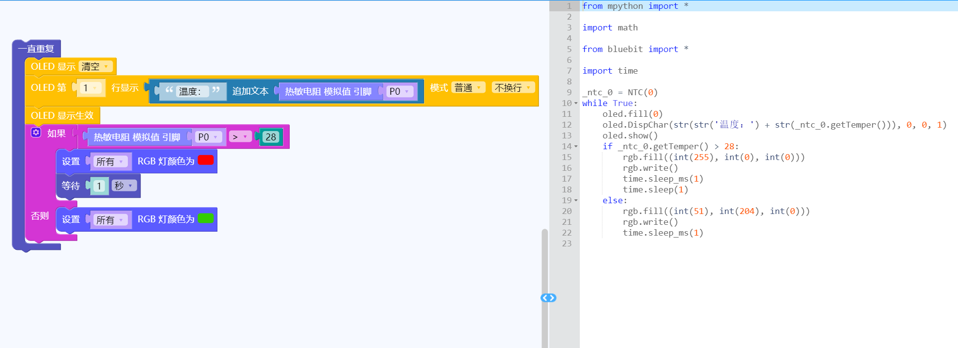

#程序功能:掌控板OLED屏实时显示传感器测量的温度值,同时当温度大于28度时,RGB灯亮红色,反之亮绿色。
