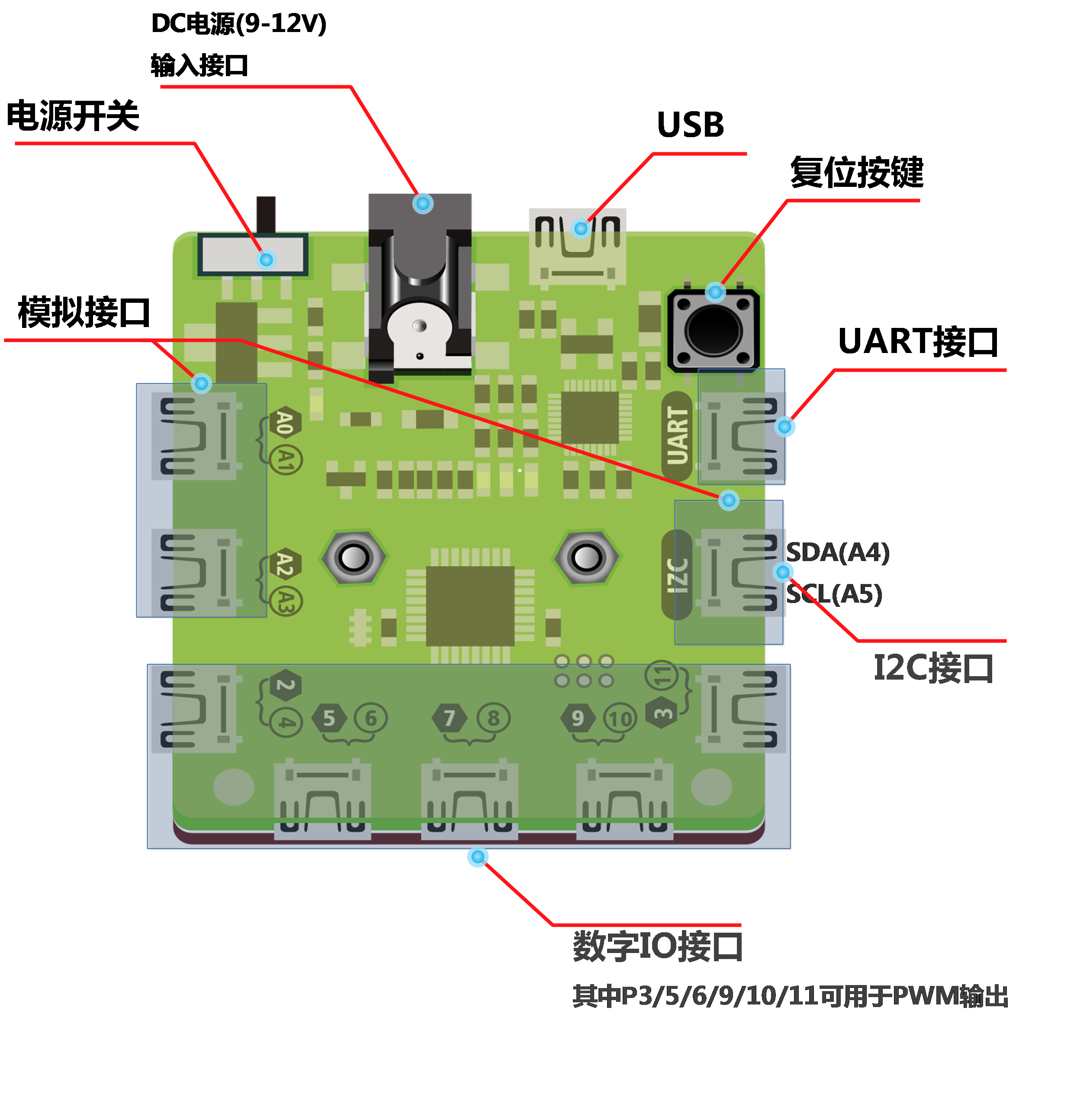

乐动魔块(旧版)-Arduino UNO
乐动魔块U Arduino UNO是以ATmega328 MCU控制器为基础开发的Arduino主控板。具备14路数字输入/输出引脚(其中6路可用于PWM输出)、6路模拟输入。结合丰富的乐动魔块输入输出模块拓展和编程控制,可组合成各种创意十足的应用。
- 工作电压:VCC 5V
- 外部直流电源(9-12V)通过电源插座供电或者USB接口直接供电
- 所有接口封装成Micro USB接口
- 处理器 ATmega328
- Flash Memory 32 KB (ATmega328,其中0.5 KB 用于 bootloader)
- SRAM 2 KB (ATmega328)
- EEPROM 1 KB (ATmega328)
