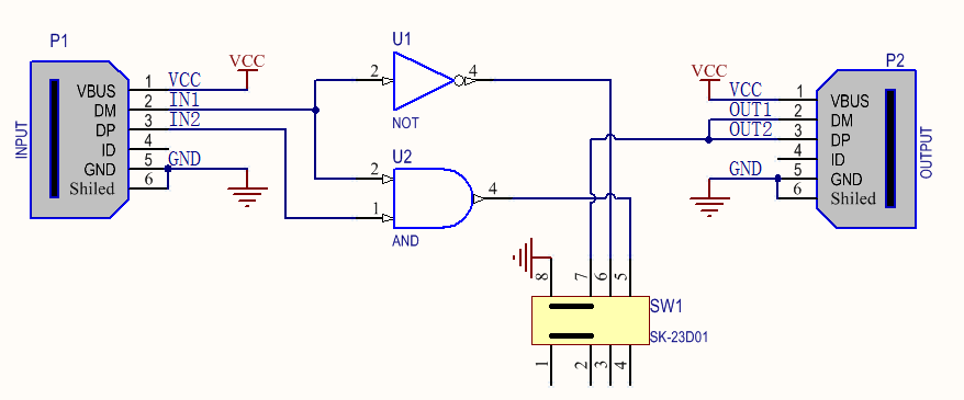

无需编程即可通过输入模块来控制输出模块,可通过开关切换选择"AND"、"NOT"逻辑。
输入电源 DC9V
输出电压:DC5V
Micro USB接口
双层PCB结构及彩色软质外壳保护,避免学生使用时受伤。
模块尺寸:250x26mm
使用说明
"AND"逻辑
开关拨动到"AND"上
IN1
IN2
DOUT
"0"代表低电平,"1"代表高电平
"NOT"逻辑
开关拨动到"NOT"上
IN1
IN2
DOUT
"0"代表低电平,"1"代表高电平
