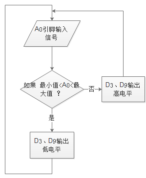

使用说明
判断输入信号的大小,当输入信号超过设定的值时输出高电平,当输入信号小于设定的值时输出低电平。

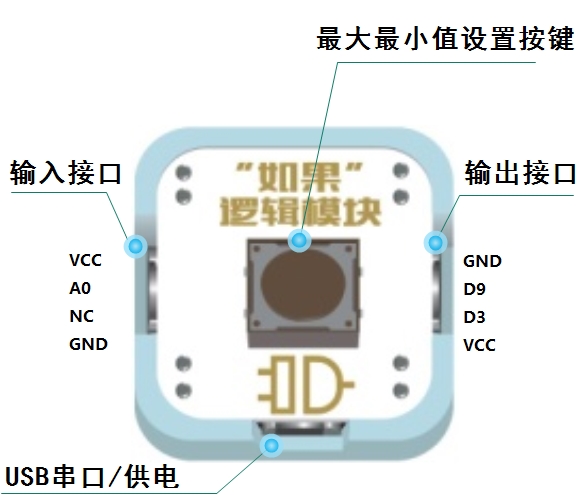

设置最大最小值方法
最小值:输入传感器最小值后,单击按键,LED亮红色并闪烁2次,表明设定了比较的最小值.
最大值:输入传感器最大值后,双击按键,LED亮绿色并闪烁2次,表明设定了比较的最大值.
