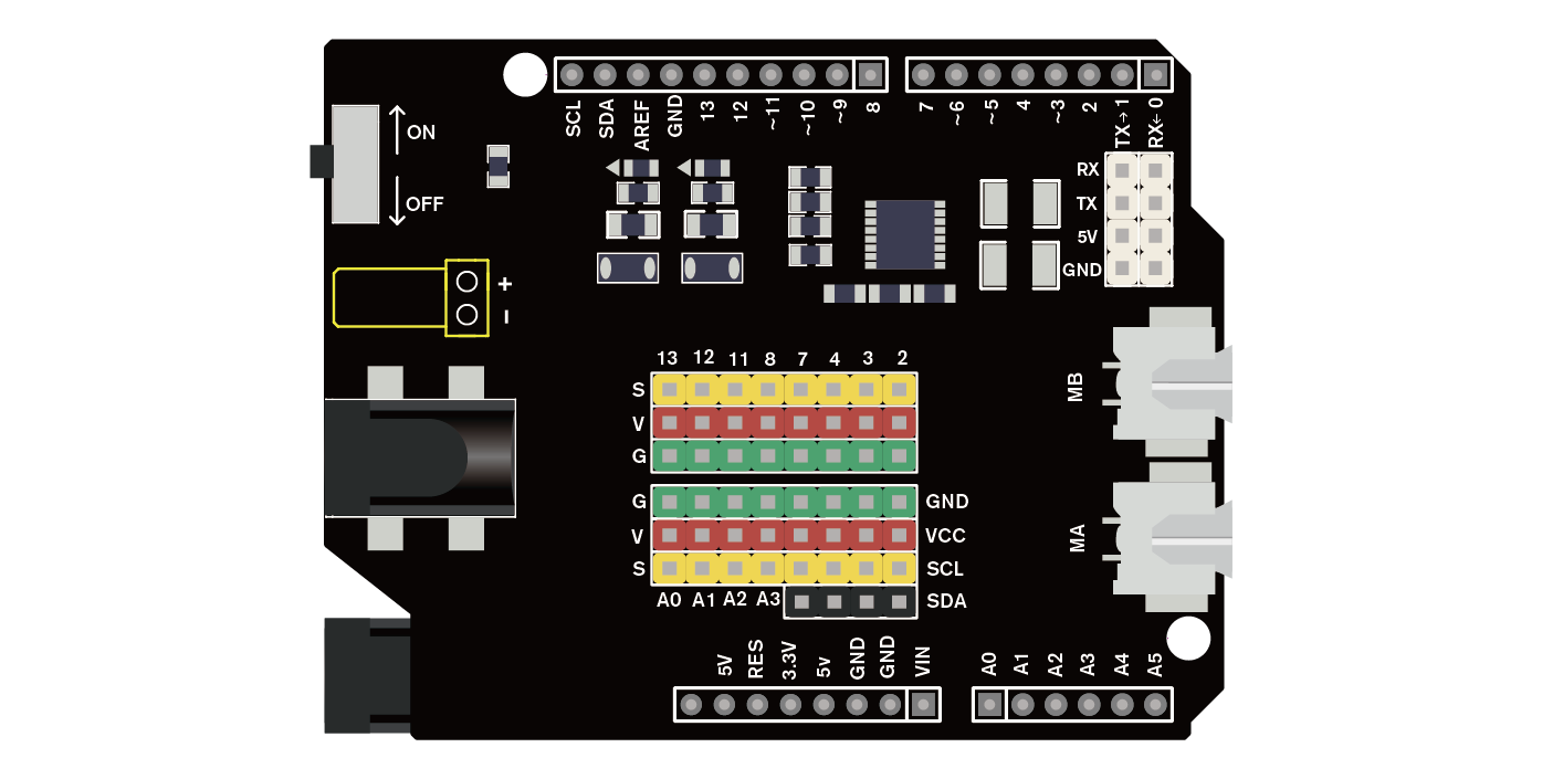

兼容Arduino标准UNO板的IO拓展板并提供双路电机驱动。
  • 外接输入电源:5V-9V电源
  • 输出电压:5V
  • 两路电机驱动
  • 连接模式采用2.54插针
  • 提供4个I2C物理接口、2个串口物理接口、8个数字IO、4路模拟输入
接口说明
S 信号引脚
V 5V电源电压
G 地GND

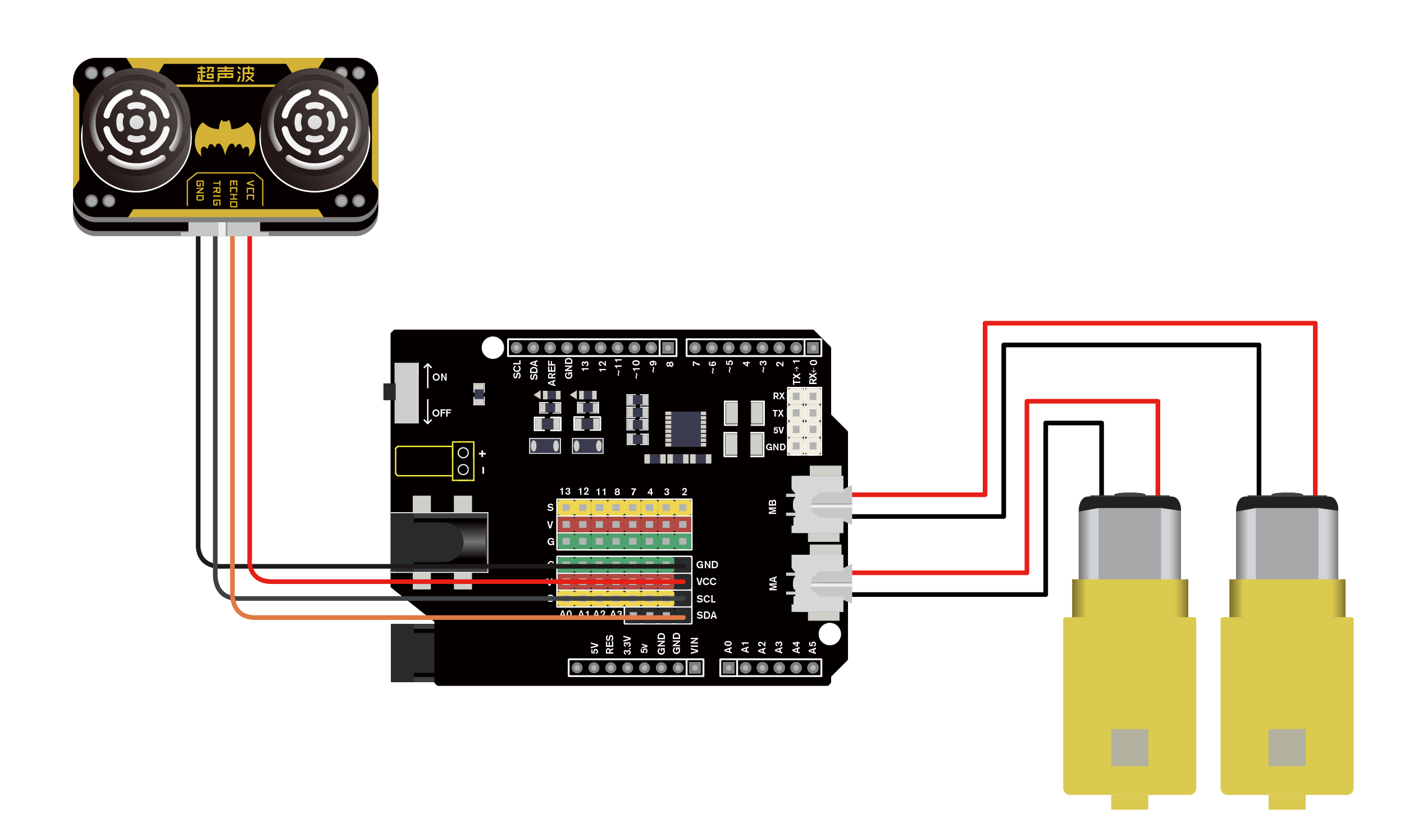

  • 使用超声波模块和2个电机做个避障小车。将超声波模块固定小车头部,左轮电机连接MB,右轮电机连接MA。
连接示意图

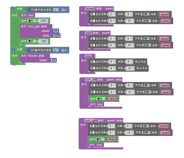

图形化例程
mixly例程下载
