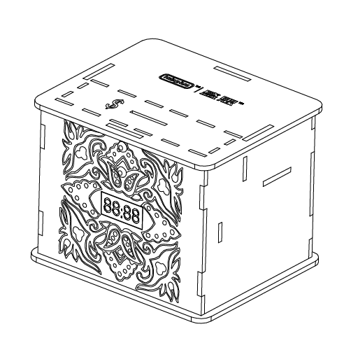

硬币存款机
本作品可实现自动记录硬币存贮数量功能,支持断电记忆。使用时先根据制作说明将作品组装完整,然后 接上电源(9V电池或USB供电),打开主控板开关,放入硬币即可自动计数。硬币经过入口时,遮挡入口下 方光线传感器,用光线传感器遮挡次数记录放入硬币的数量;需要重置存款机时,遮挡光线传感器5秒, 数码管自动归零。DIY动手组装,锻炼动手能力,了解智能创意电子套件的使用,激发创新思维,增加学 习乐趣。

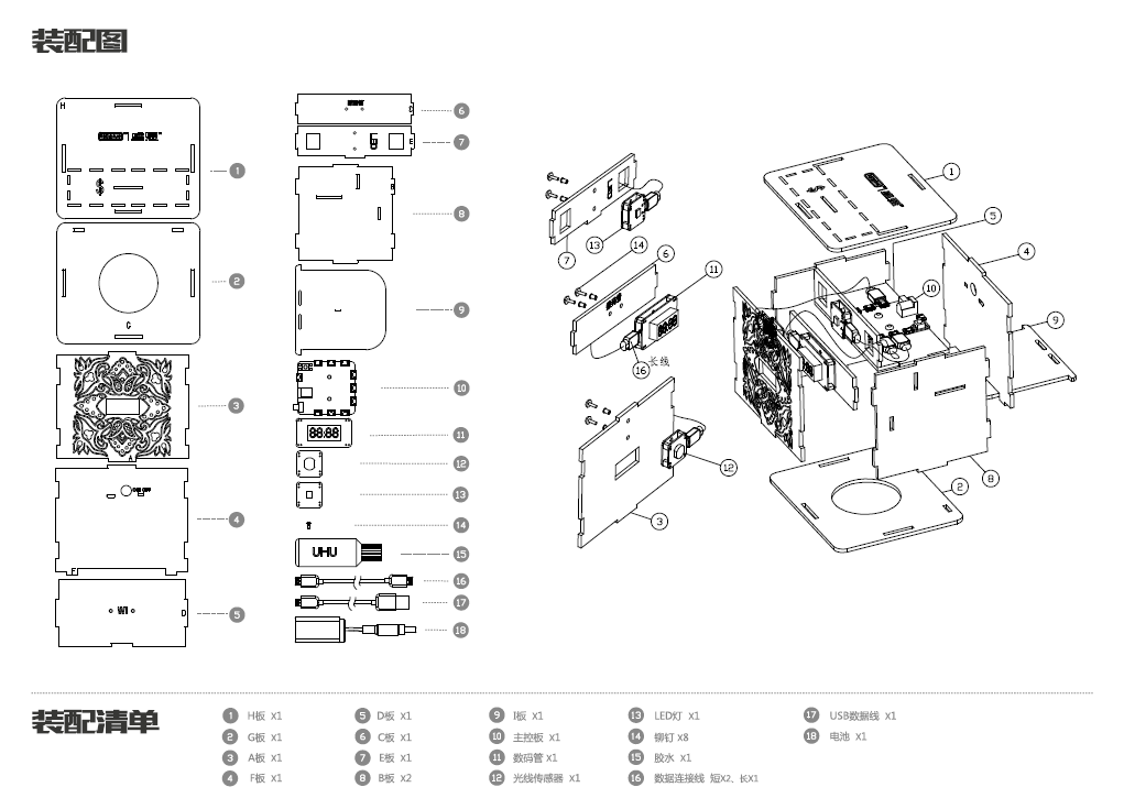

组装说明
  1. File:硬币存款机装配.pdf
  2. File:智能存钱罐制作说明.pdf
