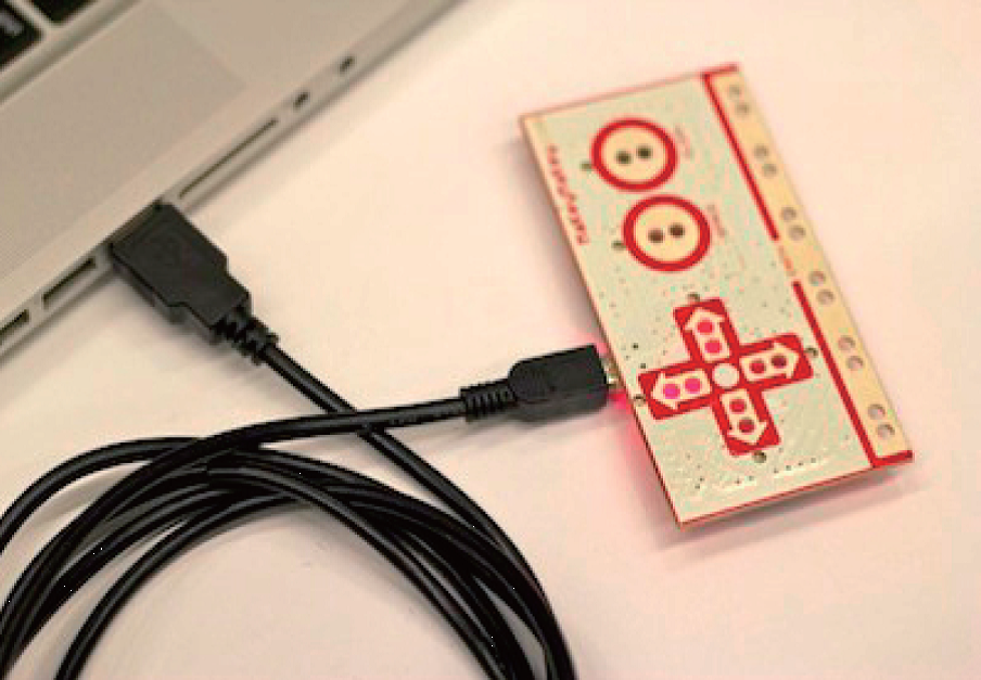

使用USB线将触摸板接入电脑,USB线的小头插入到触摸板,大头插入电脑

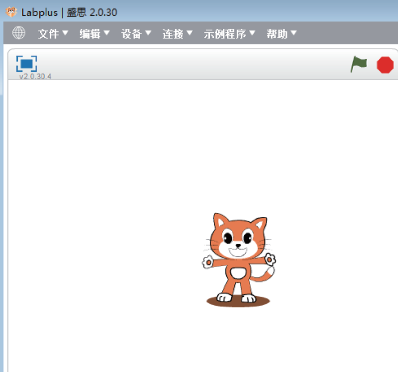

连接好后,触摸板的驱动会自动安装,会花费1-2分钟,打开Labplus盛思软件

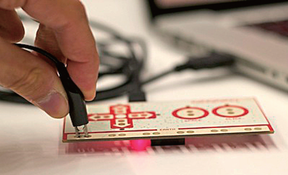

将静电手环的鳄鱼夹子夹在触摸板的任意地线接口,然后将静电手环戴在手上,现在你已经和触摸板的地线连接了

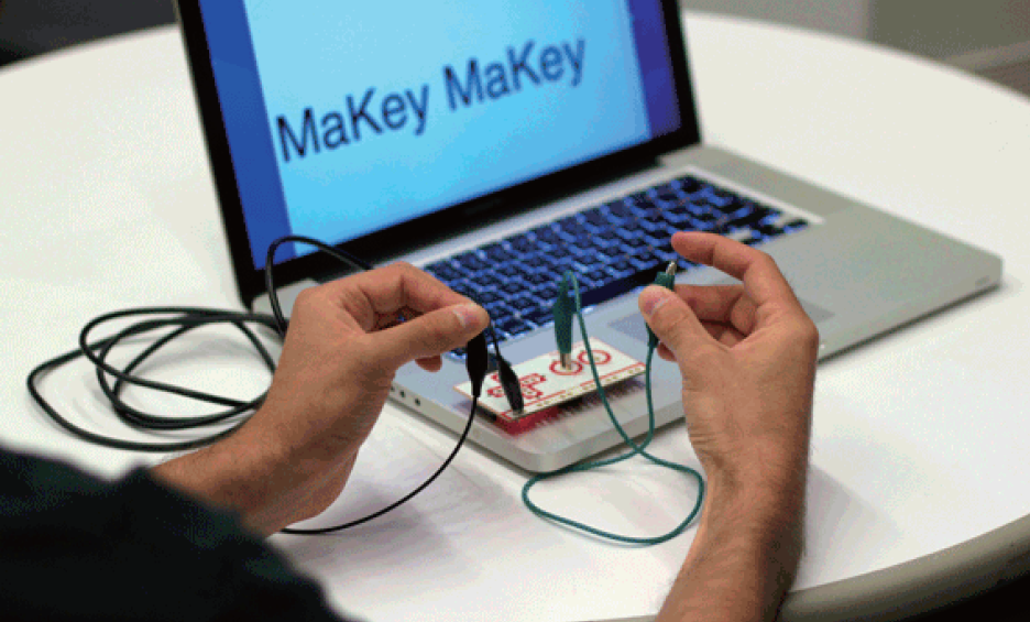

保持和地线的连接状态,触摸一下触摸板上的"space",你会看到它上面的一个LED会亮起,而电脑上会被识别为一个空格键按下。也可以使用一个双头鳄鱼夹线,将其一头夹到"space"键上,用手触碰另一头,会有同样的效果

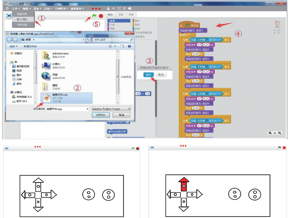

打开labplus软件,打开"触摸示例"程序,点击绿旗运行程序。将你和触摸板的地线连接好。分别去触摸触摸板上的"↑","↓","←","→","space","click",电脑就会演奏指定的音乐

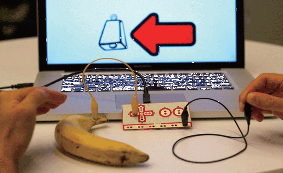

Step6.连接"Everything"
现在可以尝试一下用触摸板来连接一些其他东西了。将触摸板的地线连接你自己;使用鳄鱼夹将要被触摸的物体和触摸板的触摸接口;用手去触摸连接好的物体;
