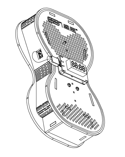

本作品实现模拟沙漏倒计时功能,并用LED灯带模拟沙漏中沙子向下滴落的效果。使用时先根据制作说明将 作品组装完整,然后接上电源(9V电池或USB供电),打开主控板开关,正立放置在桌面即可。四位数码管作 为显示装置,可设置0-9999,流水灯每完成一次循环,显示值减1,到0后自动停止;需要重置或启动沙漏 时,将作品倒立一秒后再正立。DIY动手组装,锻炼动手能力,了解智能创意电子套件的使用,激发创新思 维,增加学习乐趣。

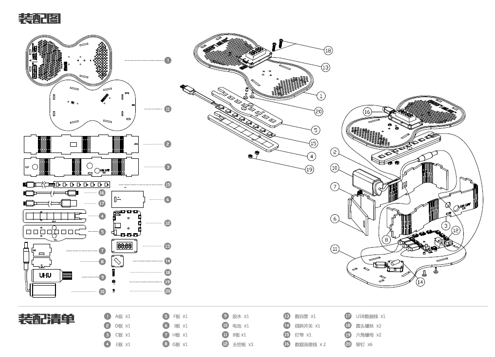

组装说明
  1. File:时光葫芦装配.pdf
  2. File:数字沙漏制作说明.rar
