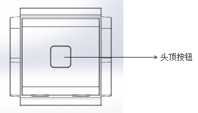

头顶按键 D18 按下时低电平

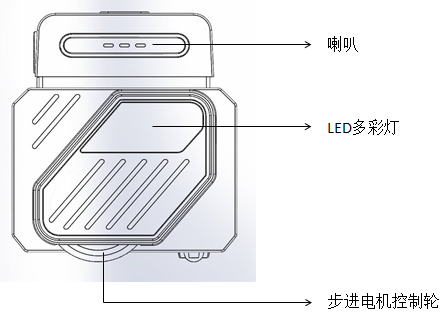

交互式可编程桌面机器人集成多种传感器,包括超声波传感器、追光传感器、防碰撞传感器、防跌落传感器、颜色传感器、循迹传感器,能够执行各种动作;机器人上的点阵屏、喇叭、LED多彩灯作为输出部件,可输出各种表情、声音及灯光;步进电机驱动机器人两轮,可精确控制前进距离和速度。
  • 超声波传感器:用于检测物体的距离,检测范围0到255,单位cm。
  • 光线传感器:可独立检测前方两侧光强,可实现用光来引导机器人走向。
  • 16×8LED点阵屏:用于显示各种表情、标志。
  • 防碰撞传感器:前方两个用于检测前方左右是否有障碍物。

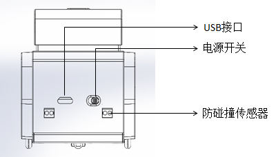

  • USB接口:用于充电、连接电脑进行数据传输。
  • 开关:用于控制机器人电源。
  • 按钮:用于停止、开始程序,切换模式等。
  • 循迹传感器:可用于识别黑白轨迹线。
  • 颜色传感器:可用于识别RGB颜色。
  • 防跌落传感器:下方四个传感器用于检测机器人是否悬空。
  • 喇叭:用于播放各类音符和语音。
  • LED多彩灯:可显示多种颜色。
  • 步进电机:可精确控制前进距离和速度。

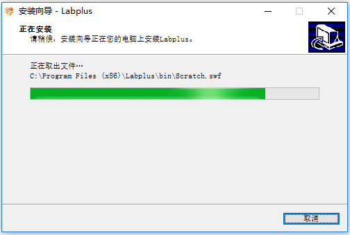

双击 LabplusSetup.exe,开始安装程序
选择安装时使用语言
选择是否添加桌面快捷方式 ↓

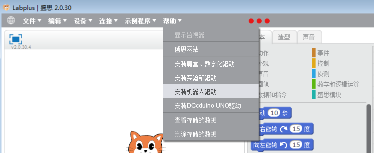

  • 驱动安装
点菜单栏“帮助”—安装机器人驱动

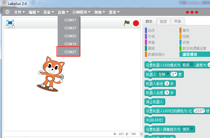

Step2.打开labplus软件,点击菜单栏“设备”,出现下拉表后,选择“桌面机器人(在线)”。
Step3.单击“连接”,出现下拉列表后,选择机器人的端口号。
注意:一般情况下为最下方的一个COM口,也可通过计算机>属性>设备管理器>端口进行查询
Step4.连接成功后,软件连接指示灯由红变绿。如果连接不成功,请重启软件或重新连接桌面机器人。

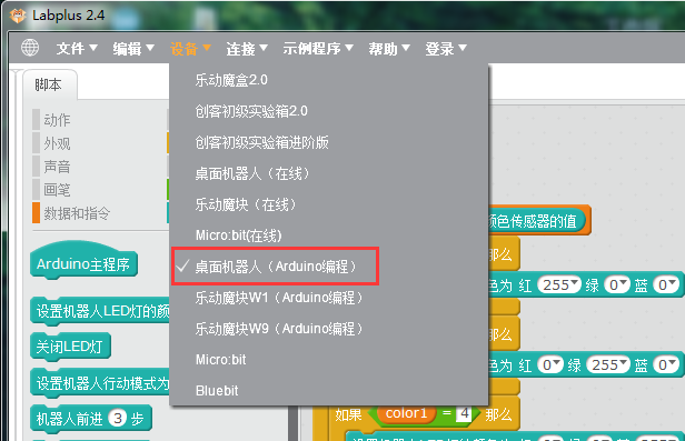

脱机模式
将程序编辑好后,烧录进桌面机器人,由桌面机器人自行控制行动模式。
Step1.用USB 数据线连接桌面机器人和电脑USB接口,拨动电源开关键至ON,桌面机器人顶部按键亮蓝灯。

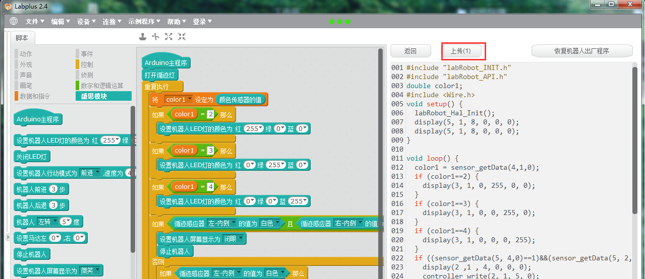

Step2.打开labplus软件,点击菜单栏“设备”,出现下拉表后,选择“桌面机器人(Arduino编程)”。
Step5.任意选择一个示例程序,点击“上传”,待上传进度条自动隐藏后,上传成功拨出数据线,拨动背后开关重启机器人。

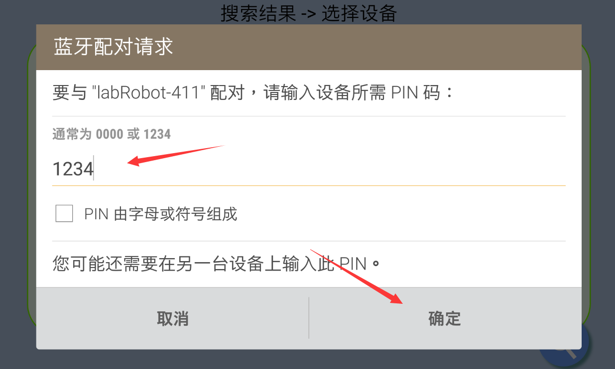

蓝牙配对
Step1.打开软件,点击搜索图标,进入蓝牙搜索。
Step2.选择对应的机器人设备(RB1-XXXXXX),进入蓝牙密钥配对。
Step3.点击确认,进入蓝牙PIN码配对,输入配对密钥1234后,点击确认进行配对。配对成功后,会提示“蓝牙连接成功”并机器人播报“进入蓝牙模式”。

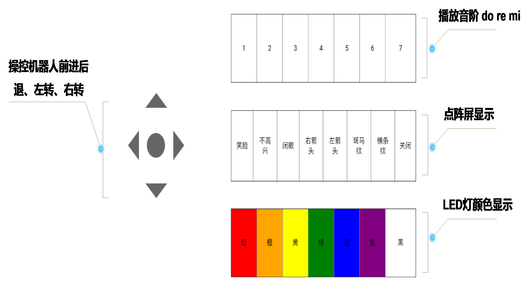

控制模式
在以下界面选择“控制模式”,并选择对应的机器人。机器人播报“进入蓝牙模式”进入控制模式界面后,便可操控机器人。

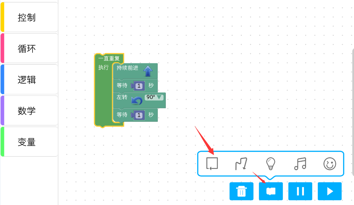

编程模式
  1. 在以下界面选择“编程模式”,并选择对应的机器人。机器人播报“进入蓝牙模式”进入编程模式界面。
  2. 点击右下角示例程序,任意选择一个示例程序,点击开始按钮,机器人开始执行对应程序;点击停止按钮,机器人停止任何动作,保持静止。
  3. 点击界面左方指令模块,将需求的指令点击拖入脚本编辑区,自行编辑程序,同上使用开始/停止按钮控制机器人是否执行程序。
