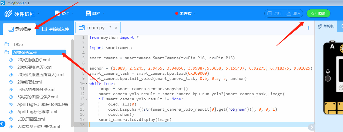

#注意:编写程序前需在指令区点击“扩展”,添加“AI摄像头”扩展模块,同时确认掌控板是否已添加AI摄像头驱动库,已加载过AI摄像头驱动库的掌控板不用重复加载。若未添加或已重刷固件的掌控板,需加载该驱动库,每次添加驱动库仅对当前连接的掌控板有效,若更换掌控板需重新加载。加载成功后可通过打开掌控板文件,查看是否有smartcamera.py文件进行确认。若有说明已加载成功,反之这没有。

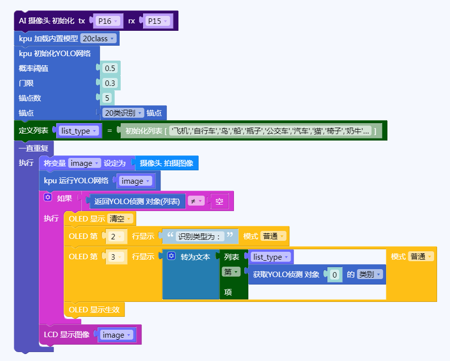

#程序功能:用掌控板加AI摄像头做一个物体分类识别。
图形化编程代码
mPython软件内置AI摄像头示例程序,打开软件,选择硬件编程模式(一般默认),将编程模式切换为代码编程,在文件管理区点击“示例程序”,选择“AI摄像头”文件夹,即可展开内置示例程序目录列表。
