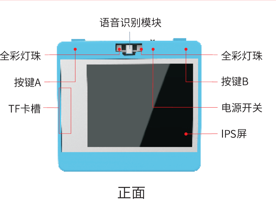

  • 2寸LCD屏,分辨率320*240
  • 200万像素摄像头
  • 2个RGB指示灯
  • 麦克风,支持语音识别
  • 两个物理按键

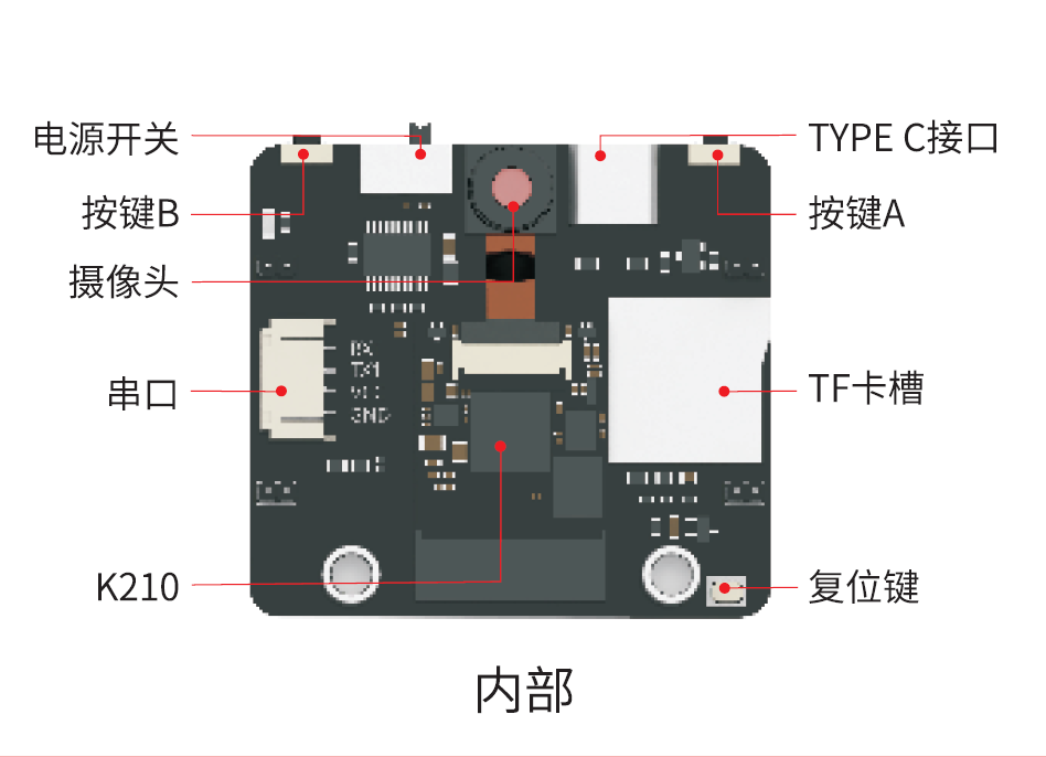

RXI 串口接收
TXI 串口发送

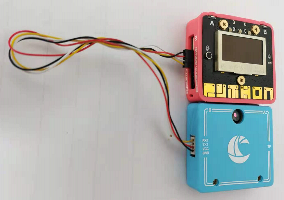

1、使用4PIN端子转杜邦连接线将摄像头接入掌控拓展板。
#注意:程序在定义串口引脚时,模块端的RX、TX需要和主控板上的RX、TX交叉,即当模块的RX、TX对应接入主控板的16、15号引脚时,在编程时需设置串口通讯的RX、TX为15、16。如下图:

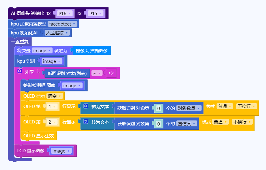

案例1:人脸检测
#程序效果:检测摄像头画面内是否有人脸,如果有用方框标识。
人脸检测参考程序

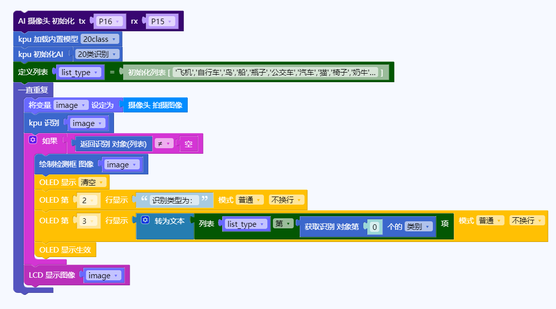

案例2:20类识别
#程序效果:检测摄像头画面内是否有对应的20类物体,如果有用方框标识。
20类识别参考程序

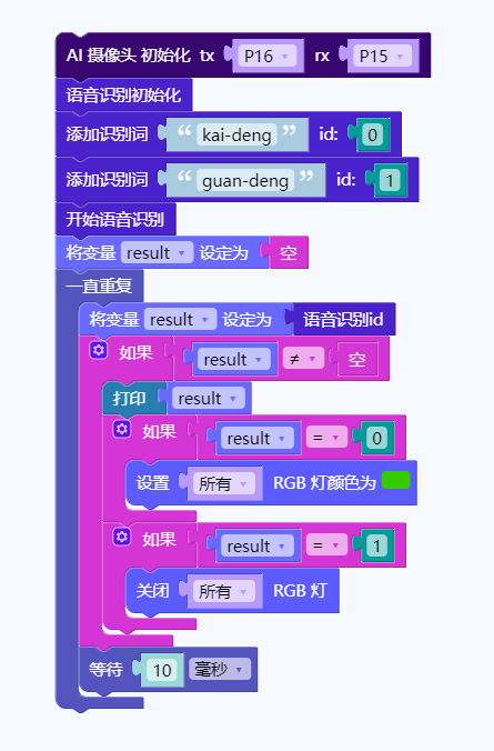

案例3:语音识别
#程序效果:实时语音识别,语音“开灯”“关灯”控制掌控板RGB灯亮灭。
语音识别参考程序

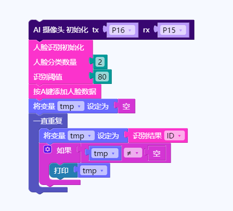

案例4:人脸识别
#程序操作及运行效果:摄像头对准第一个人脸按下摄像头A键,然后对准第二个人脸按下摄像头A键,完成数据采集后可进行人脸识别。
人脸识别参考程序

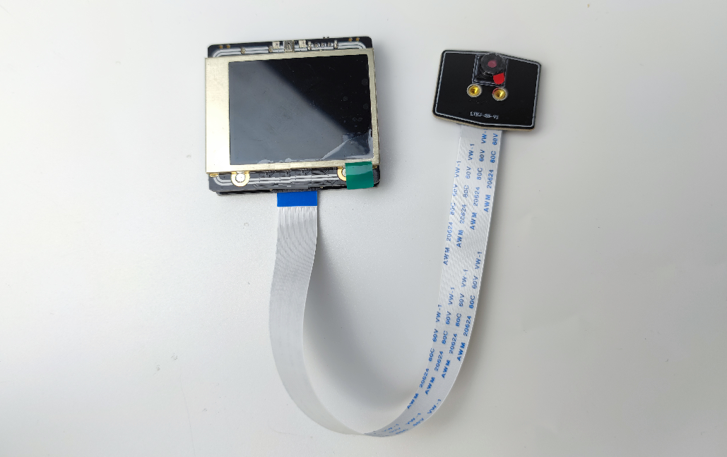

双摄版使用
1、模块准备
AI摄像头V2.0+排线+外接摄像头
2.连接方法
拆下AI摄像头V2.0的硅胶套,在屏幕下方有一个接口用来连接外接摄像头,将黑色部分轻轻向上拨动,打开接口,然后将排线插进去,蓝色一面向上,再将黑色往下拨动,将排线固定住。排线的另外一端接摄像头,方法也是一样的。
双摄连接

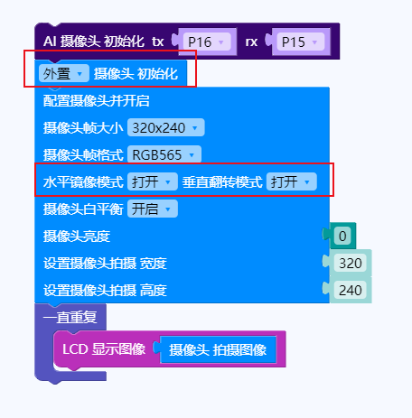

3、使用外置摄像头
摄像头是不可以同时获取两个摄像头的画面,根据应用场景,选择对应的摄像头,当使用外置摄像头时,未避免画面翻转倒立,需要重新配置摄像头的参数。
使用外置摄像头
